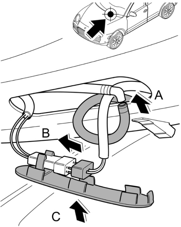

Демонтаж форсунки
1 Открыть крышку моторного отсека.
2 Выключить зажигание и извлечь ключ.
3 Освободить от фиксаторов крышку -стрелка A-, отсоединить эл. разъем -стрелка B- и разъединить шланговое соединение -стрелка C- .
4 Потянуть форсунку вниз -стрелка A- и с разъемами извлечь из крышки моторного отсека -стрелка B-.
Монтаж форсунки
1 Форсунку с каналами вставить в крышку моторного отсека -стрелка A- и зафиксировать -стрелка B-.
2 Протянуть каналы через отверстие, подключить электрический разъем -стрелка B- и подсоединить подвод воды -стрелка A-. Крышку вставить в -стрелка C- крышку моторного отсека.
