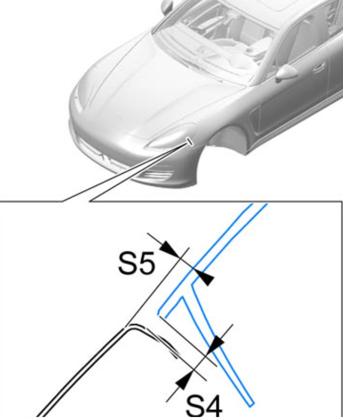

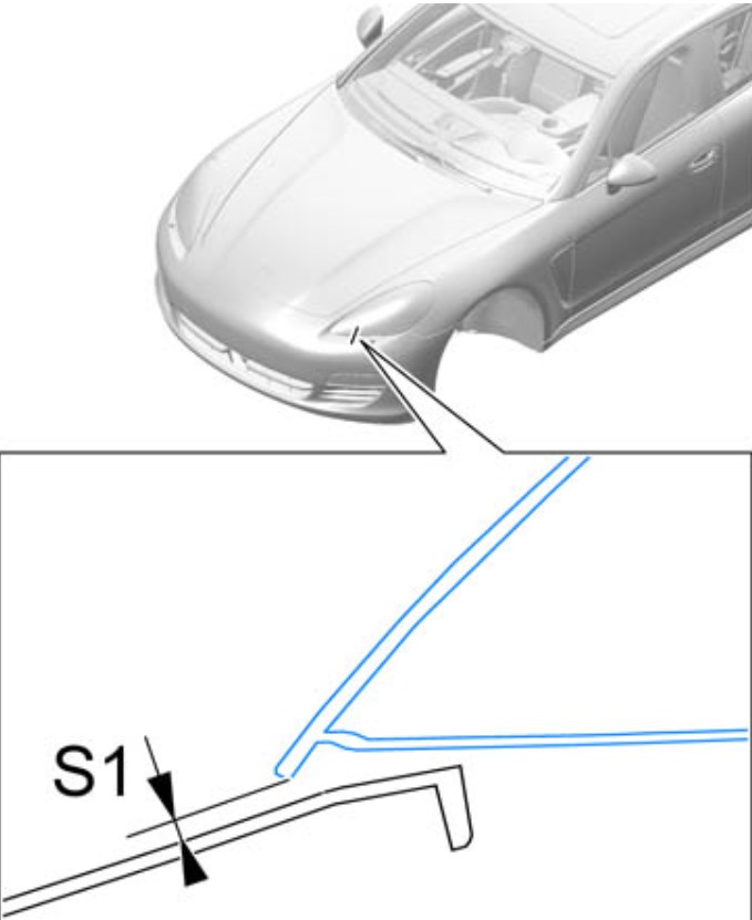

Размеры зазоров кузова
Облицовка передней части кузова - фара (S1) Размер зазора 4,5 mm +1,5 mm -1,5 mm
Фара - крыло (S2) Размер зазора, Базовое значение 4 mm, Допуск 1 +1 mm, Допуск 2 -1 mm
Фара - крыло (S5) Размер зазора, Базовое значение 1 mm, Допуск 1 +1,5 mm, Допуск 2 -0,5 mm
Фара - крыло (S3) Размер зазора, Базовое значение 4 mm, Допуск 1 +1 mm, Допуск 2 -1 mm
Фара - крыло (S4) Размер зазора, Базовое значение 4 mm, Допуск 1 +1 mm, Допуск 2 -1 mm
