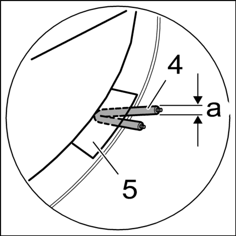

Монтаж декоративной накладки задней крышки
информация
В качестве подходящей проставки можно использовать, например, электрический провод с наружным диаметром a = 2 мм.
Для этого следует приготовить пять кусков провода длиной ок. 40 мм. Затем следует согнуть куски проводов в форме буквы U.
1. Установить облицовку задней крышки.
2. Наклеить проставки.
2.1. Приклеить пять подходящих проставок -4- толщиной -a = 2 мм- к облицовке задней крышки -2- клейкой лентой -5- .
3. Нанести полоски клейкой ленты на облицовку задней крышки.
3.1. Отрезать две полоски клейкой ленты шириной ок. 5 мм -3- и наклеить их на облицовку задней крышки -2- .
3.2. Снять с полосок клейкой ленты защитную пленку -3- .
4. Установить декоративную накладку задней крышки.
4.1. Отогнуть пластины -6- на 90° ( -стрелка A- ).
4.2. Вставить декоративную накладку -1- в облицовку задней крышки -2- , приложить к наклеенным проставкам -4- и прижать к полоскам клейкой ленты -3- ( -стрелка B- )
→ Проверочное и регулировочное значение: 4.5 mm → Проверочное и регулировочное значение: 2 mm
5. Удалить проставки.
5.1. Удалить наклеенные проставки -4- и остатки клейкой ленты -5- .
