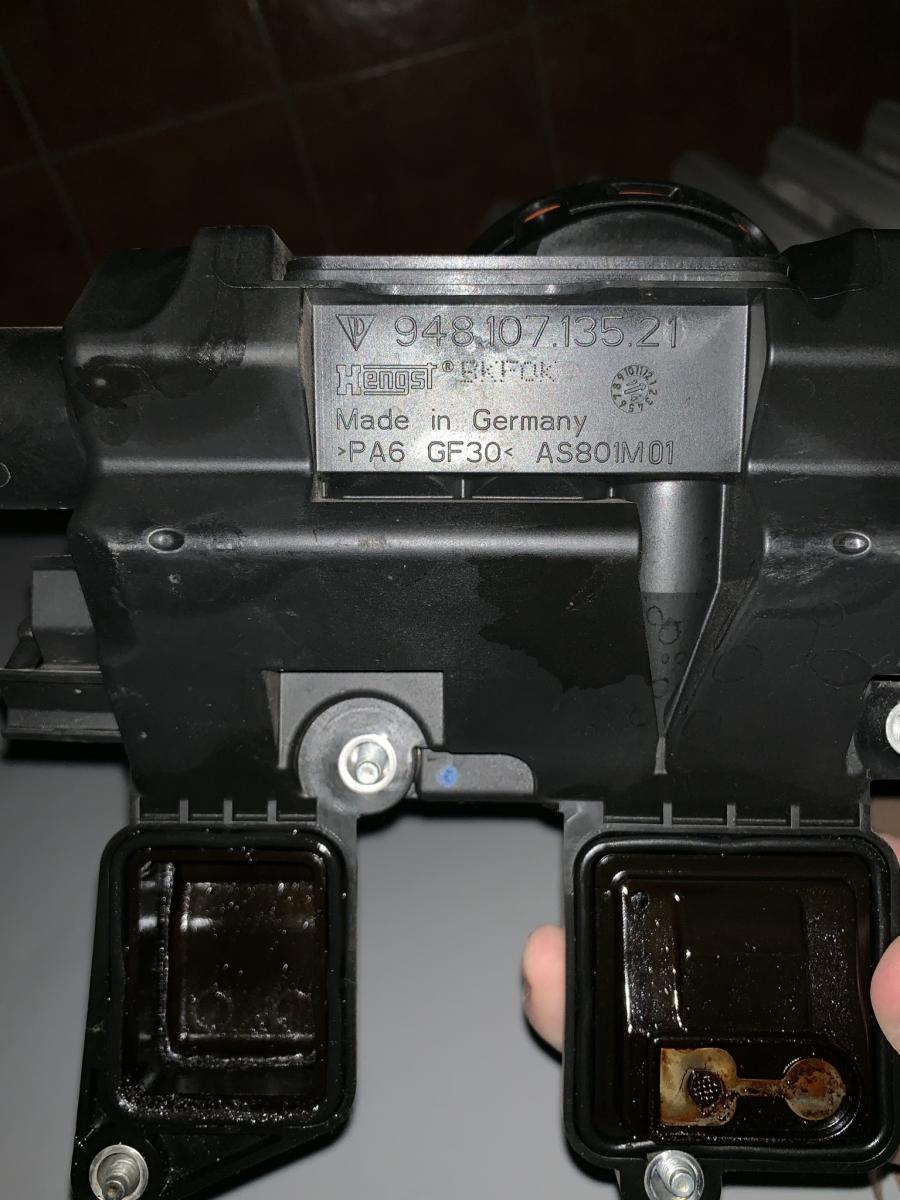

С утра проверю номер прежнего маслоотделителя. Вот номер нового 94810713522, который поставили.
Вот номер старого. (Фото во вложении)
Насчет рекомендации по смене оного в понедельник спрошу у ОД.
Насколько помню, был свист от маслоотделителя после заглушения двигателя.
