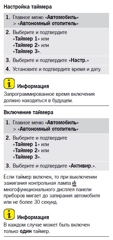

22.11.2018, 12:46   #5
Настройка таймера

По таймеру пробую запускать - программируется, но реальный запуск не происходит когда подходит время...

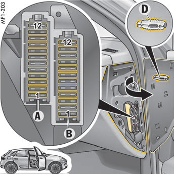

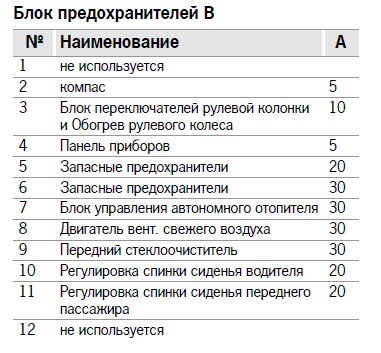

Владимир, а может такое быть что предохранитель просто выгорел? Подскажете, где конкретно он стоит, предохранитель автономного отопителя? Нашел схему предохранителей в макане - но про отопитель и предохранитель от него инфы нет!
04.12.2018, 21:45   #10
Сообщение от westik123 Посмотреть сообщение
Сомневаюсь
Открывание блока предохранителей передней панели со стороны переднего пассажира
1. Осторожно подцепите отверткой пластмассовую крышку и снимите ее.
2. Осторожно достаньте предохранители с помощью пластмассового зажима, при необходимости, замените.
Блок предохранителей со стороны переднего пассажира. Блок предохранителей "B" № 7 на 30А

Название: Блок предохранителей B.jpg
