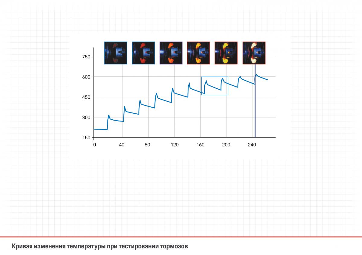

Стоит лишь взглянуть на диаграммы температур при тестировании тормозов и сразу станет ясно, насколько важно охлаждение тормозов.
Чем чаще и интенсивнее выполняется торможение, тем выше поднимается температура тормозного диска.
В зависимости от материала тормозного диска и скорости и массы автомобиля она может достигать 700 °C. Чем выше температура диска, тем сильнее снижается коэффициент трения, что влечет за собой снижение эффективности торможения.
