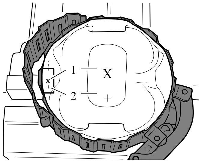

Поршни я уже заказал плюсовые
Поршни серийно изготавливаются в трех размерных группах: I , X и II.
Поршни серийно изготавливаются в двух массовых группах: + и — .
Метка X - большая цветная печать в центре днища поршня, маленькая - в виде выгравированного знака -1- .
Метка + или — в виде большой цветной печати в центре днища поршня, маленькая - выгравированный знак -2- .
