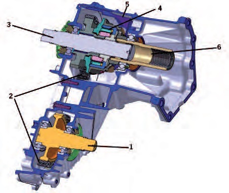

В моделях Cayenne Diesel и Cayenne S Hybrid используется постоянный полный привод с самоблокирующимся межосевым дифференциалом.
Название: PTM с самоблокирующимся межосевым.jpg
ID:	18338   Нажмите на изображение для увеличения
Название: Трансмиссия в Cayenne S 2015-го модельного года.jpg

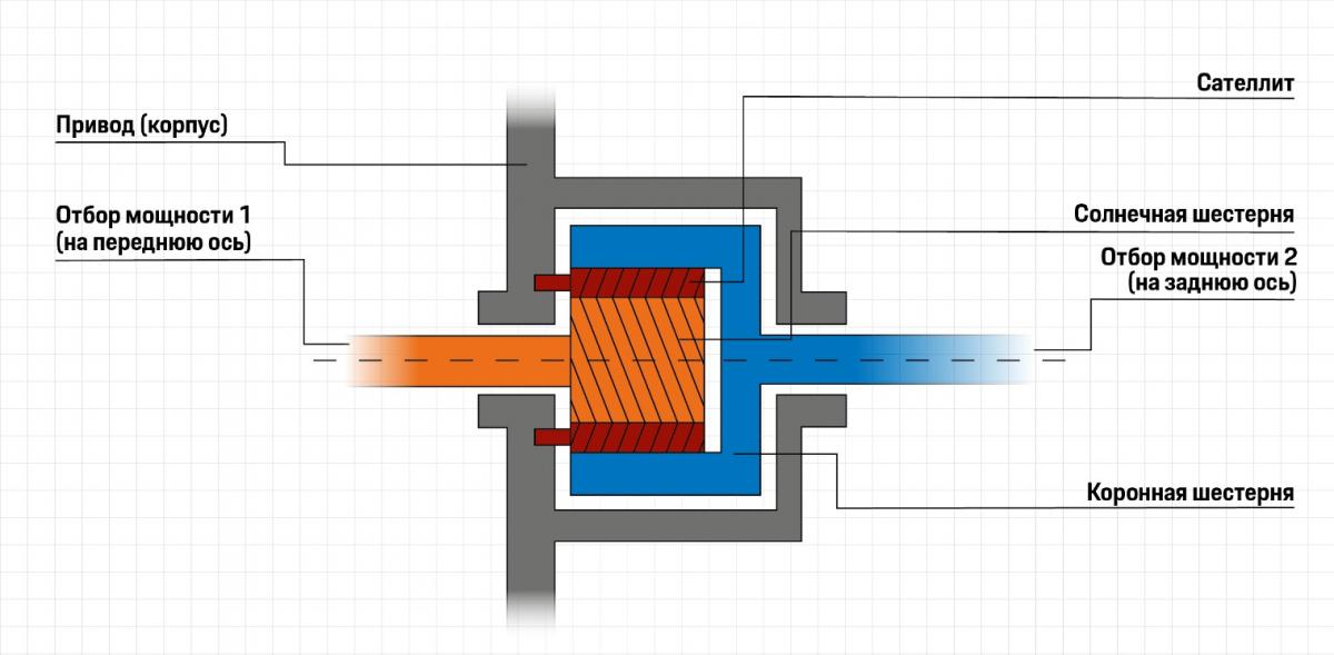

Системы полного привода с дифференциалом имеют межосевой дифференциал, который распределяет крутящий момент между передней и задней осями. Они представляют собой чисто механическую систему: распределение крутящего момента зависит исключительно от исполнения/конструкции межосевого дифференциала.
Самым известным типом межосевого дифференциала является дифференциал Torsen. Torsen означает torque sensitive, то есть «чувствующий крутящий момент». Начиная с первого дифференциала Torsen типа А, который был изобретен еще в 1918 году, происходило дальнейшее развитие принципа самоблокирующегося дифференциала. В наше время Torsen является зарегистрированной торговой маркой.
Действие самоблокирующегося межосевого дифференциала планетарного типа в Porsche Cayenne (м. г. 15), известного также как Torsen типа C, основывается на принципе действия первого дифференциала Torsen.
Самоблокирующийся межосевой дифференциал планетарного типа в незаблокированном состоянии распределяет крутящий момент в фиксированном соотношении. Это соотношение определяется косозубым зацеплением сателлитов.

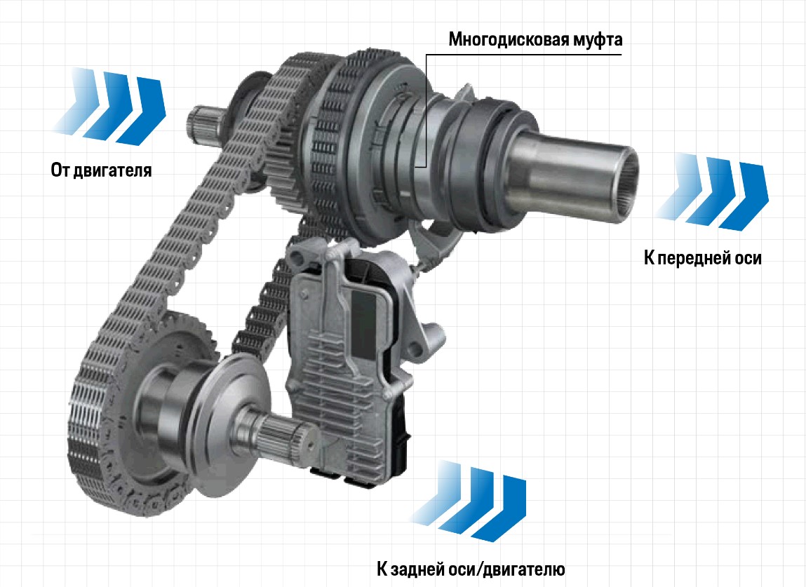

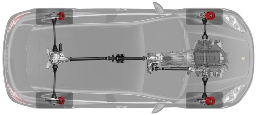

В моделях Cayenne Diesel и Cayenne S E-Hybrid в системе PTM используется постоянный полный привод с самоблокирующимся межосевым дифференциалом и вариативным распределением крутящего момента на заднюю ось за счет выборочного притормаживания внутреннего по отношению к повороту заднего колеса. В моделях Cayenne S, Cayenne S Diesel и Cayenne Turbo в системе PTM используется активный подключаемый полный привод с электронно-управляемой многодисковой муфтой. Подключаемый полный привод находит применение в наиболее спортивных и мощных моделях Cayenne, так как эта система существенно улучшает динамику движения, маневренность и управление тягой за счет широкого диапазона распределения крутящего момента и подчеркивает ориентированность данных моделей Porsche на максимальную мощность.
Постоянный полный привод с самоблокирующимся межосевым дифференциалом, напротив, применяется в Cayenne Diesel и Cayenne S E-Hybrid, где на первом месте стоит экономичность. Благодаря серийному использованию системы вариативного распределения крутящего момента на заднюю ось PTM с постоянным полным приводом также гарантирует типичную для Porsche мощность и динамику движения.
Название: Системы полного привода с муфтой.jpg

Активный подключаемый полный привод с электронно-управляемой многодисковой муфтой

Для вашего автомобиля: Cayenne V6 бензин с КП Tiptronic
Раздаточная коробка Hang-On сконструирована как активная главная передача, динамически подстраивающаяся под соответствующий режим движения
