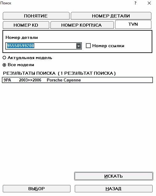

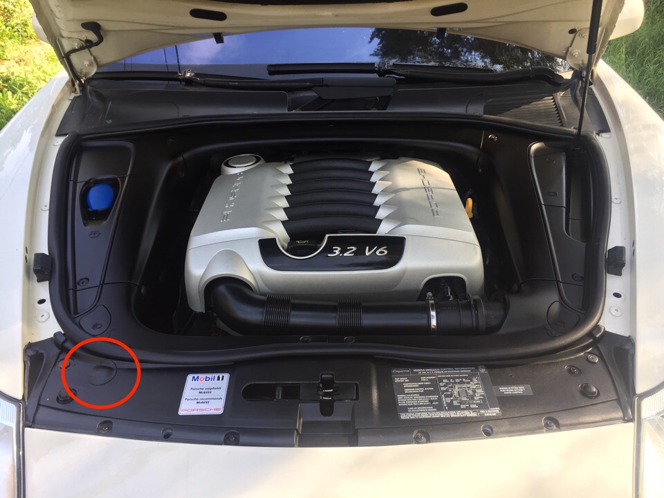

Ребята вопрос такого плана, кто может сказать номер этой заглушки или крышечка это, а то перерыл все каталоги и ничего не нашел. На 957 там просто дырка и ничего не идет по каталогу (или я не там ищу), или как вывод что это неоригинальная заглушка? Или может они разные для 957 и 955? по диаметру?

30.08.2018, 12:29   #2
Сообщение от Igor777 Посмотреть сообщение

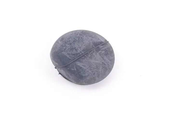

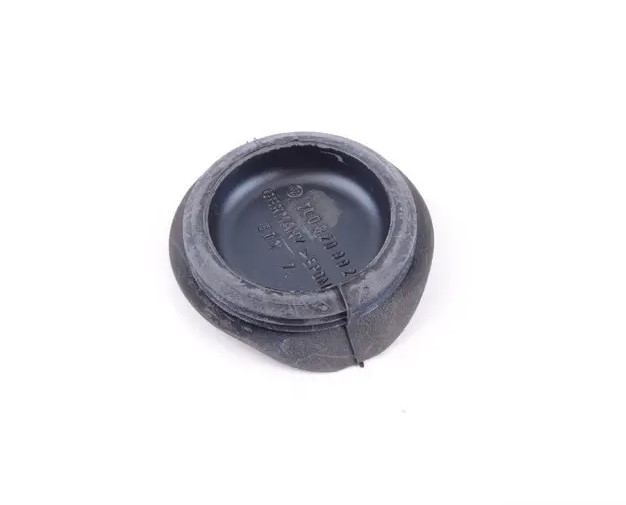

Заглушка под осушитель радиатора кондиционера установлена на всех 955 и 957. Заглушка оригинальная.
Одинаковые

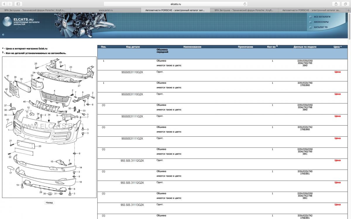

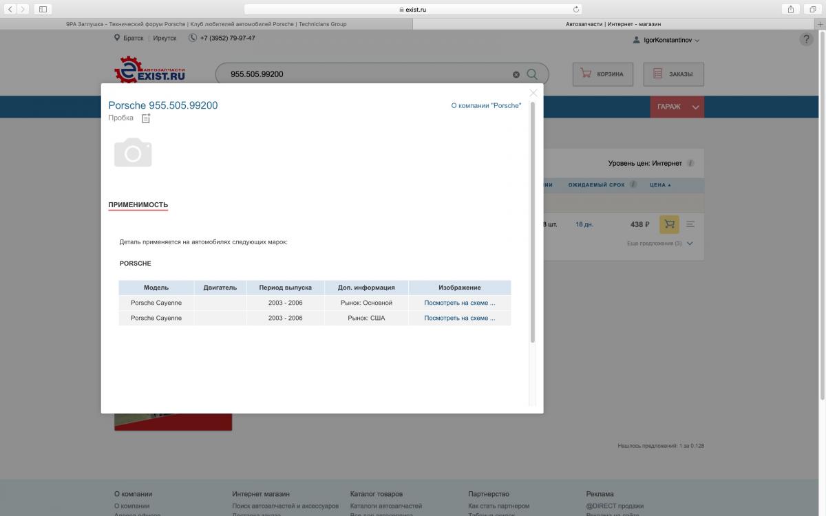

Вот и не мог найти по каталогу они шли до 2006 года
и на схеме для 957 кузова там пусто

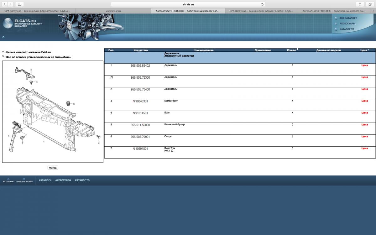

30.08.2018, 12:58   #4
Igor777
Вот как ваша схема

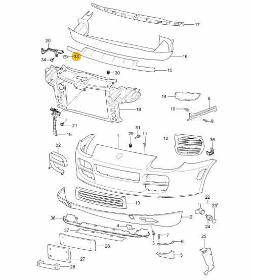

30.08.2018, 13:09   #5
Все верно. Просто тот, кто занимается этими машина профессионально знаю, что заглушки одинаковые 955 и 957. В каталоге отдельно для 957 не указано.
30.08.2018, 19:08   #6
Igor777
Спасибо, Владимир!
