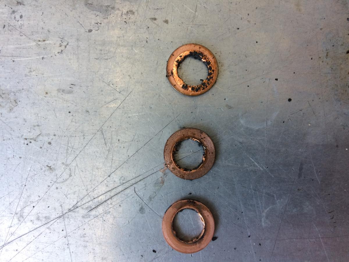

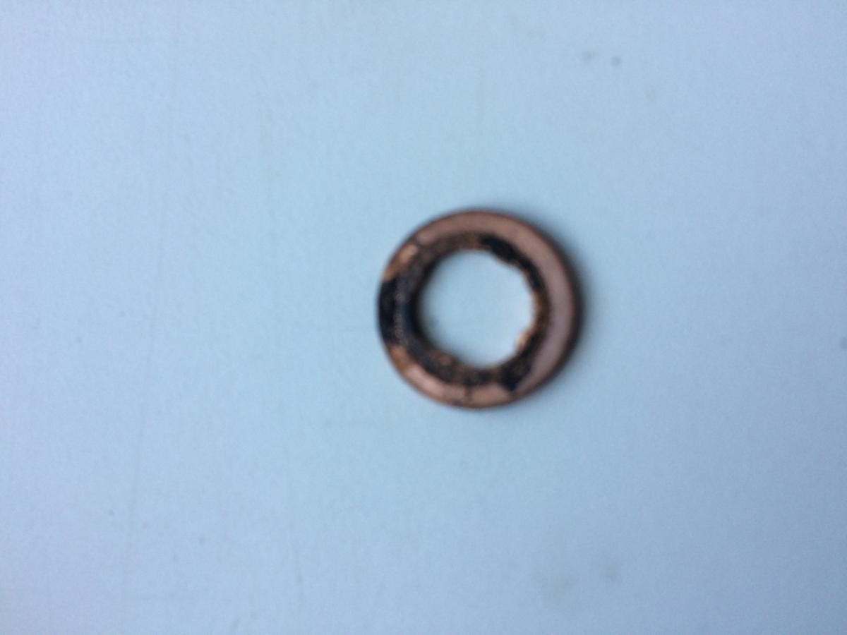

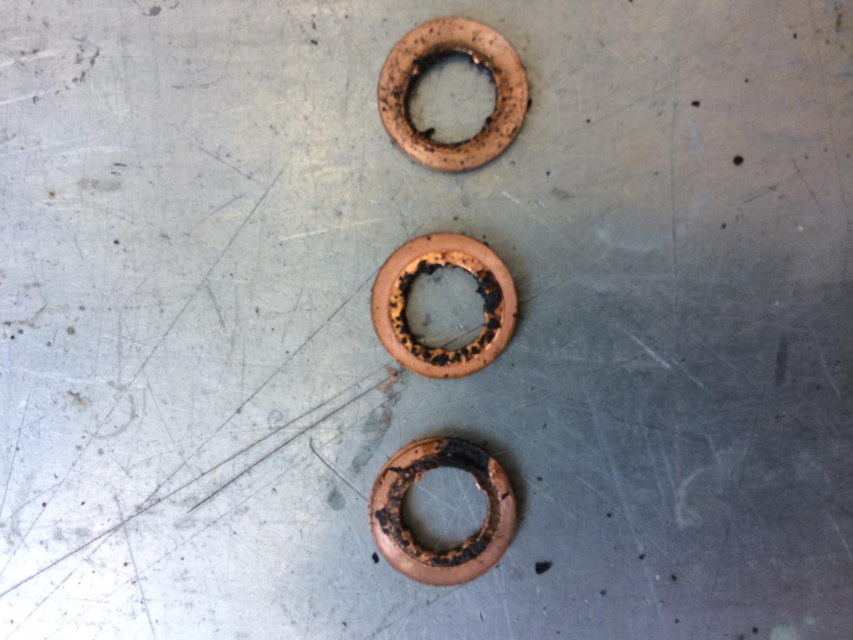

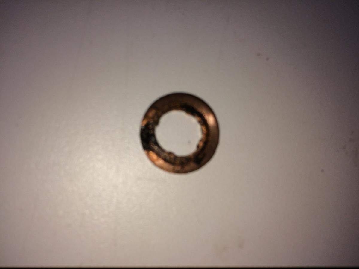

В начале февраля однажды утром , заведя машину ( дизель 3.0 , 240лс 957, 2010 г.в ) в гараже отчетливо услышал посторонний звук - легкий сверчок. С левой стороны - отдавало в колесную нишу. Машина была не совсем оттаявшая , подумал может просто что-т дребезжит .Но со временем звук только становился все отчетливее . Честно скажу - у страха глаза велики ! Тем более у нас страна советов . Что только не услышал - и ролики, и гидрики , и прокладка выхлопа , и задиры ! Решил послать видео со звуком Владимиру . Он посоветовал видеоэндоскопию. Но официалы были заняты и все свелось к логике , а что все-таки это может быть.?! Чтобы исключить ролики снял приводной ремень - сверчок остался ! Дальше при визуальном осмотре увидел посторонний налет (как запечный лак) на корпусе насоса ГУР и дальше на выхлопной коллектор. Появилось предположение - пробило прокладку выхлопа. Написал об этом Володе ! Он в ответе : Только у меня такое чувство что это не прокладка выпускного коллектора, а уплотнительные кольца топливной форсунки . После этого принял решение копать поэтапно - замерить компрессию и заодно сделать видеоэндоскопию -т.есть снять форсунки левого ряда 4.5.6 . Начали с 4ой и сразу увидели слой нагара на форсунке и в колодце , и естественно -пробитое (полностью не прогоревшее) в плоскости кольцо !!!! Сняли 5 и 6 ую, там все хорошо ! В цилиндрах еще видна хонинговка ! Да и масло практически от замены до замены на МАХ.! Так что все ОК ! А ВОЛОДЯ опять ПРАВ !!!! Огромное ему СПАСИБО ! Простите , что работу не снимал. Да она и так понятная .

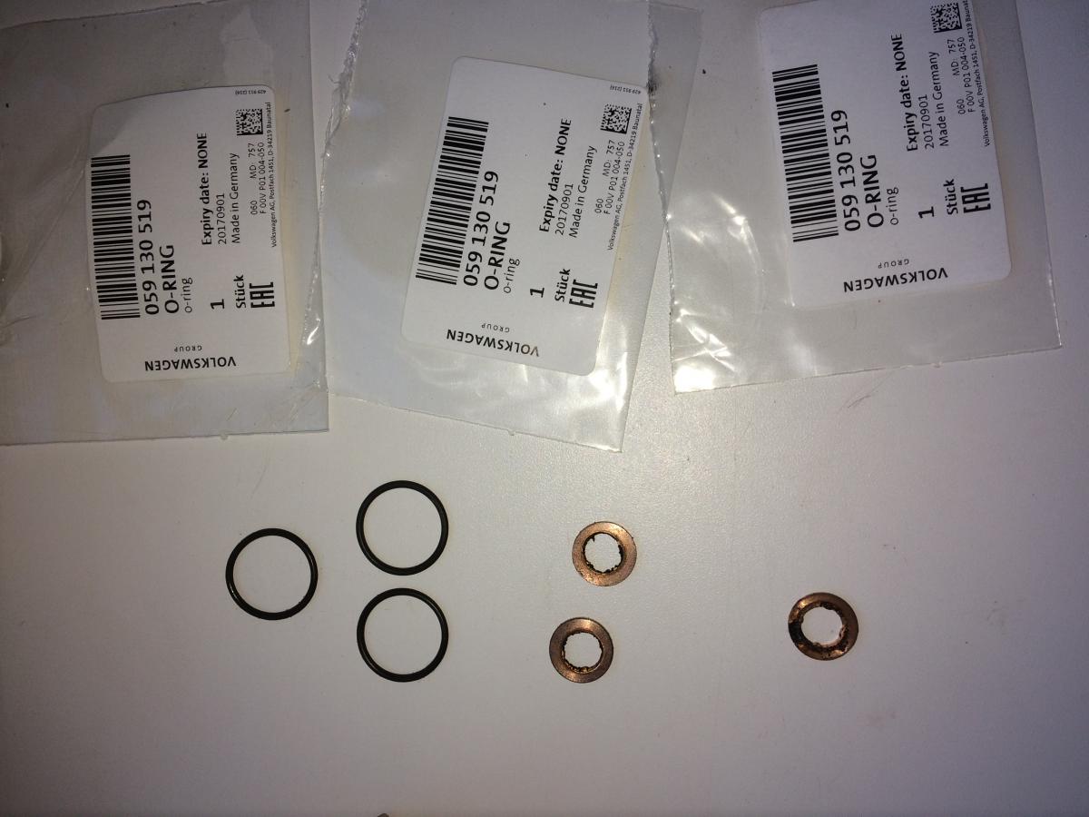

Периодически приезжают такие автомобиля с аналогичными проблемами с других сервисов. Особенно когда проводят работы с использованием неоригинальных расходных материалов или несоблюдения технологии выполняемых работ.
Название: Уплотнительное кольцо.jpg

Приветствую ! Не согласен - колечки оригинал - ты мне их присылал ! Ставил человек с правильными руками ! Просто в оригинале тоже много брака ! Производят для Порше -чехи ,Малайзия , и т.д.

Везде есть исключения. Я не утверждаю, а описываю ситуацию из практики
