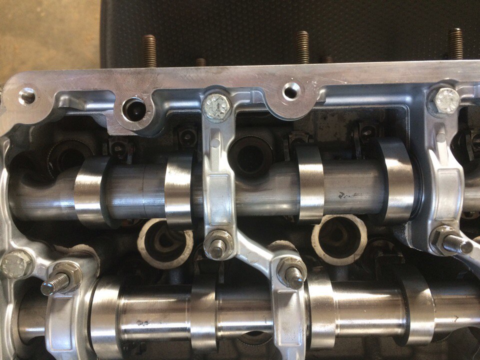

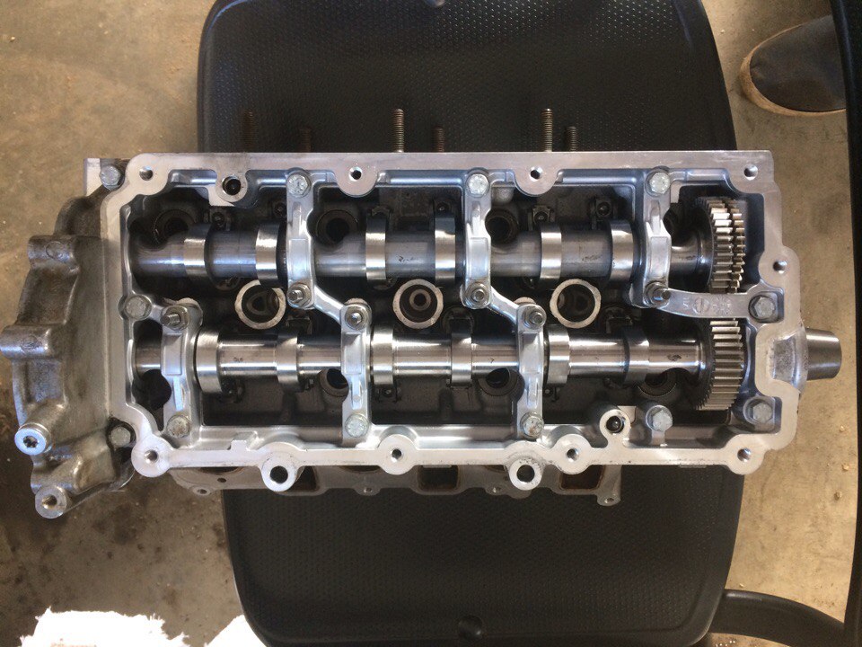

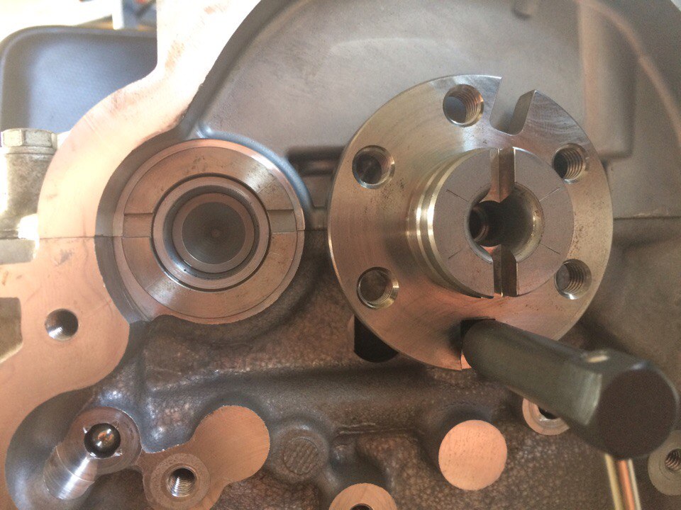

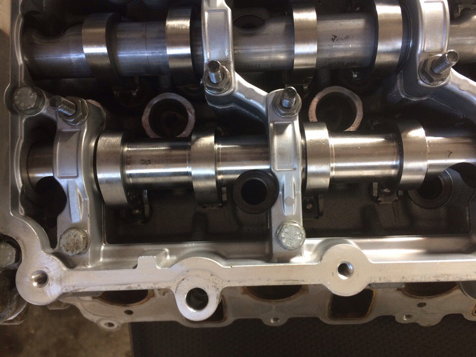

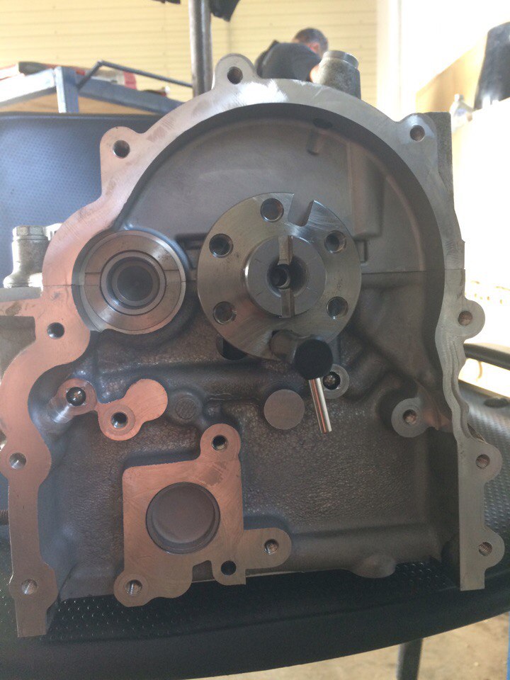

Подскажите пожалуйста есть ли смысл выставлять новые распредвалы на специальной станине с метками? Разбирали левую сторону, 4-6 цилиндры.
У нас получилось выставить таким образом (см фото).
Зуб в одну сторону или зуб в другую, уже видно и глазом, что будет криво. Просто хочется удостоверится, что выставляем правильно.

Проверять обязательно...
https://forum.cayservice.ru/showthre...690#post113690
https://forum.cayservice.ru/showthre...692#post113692

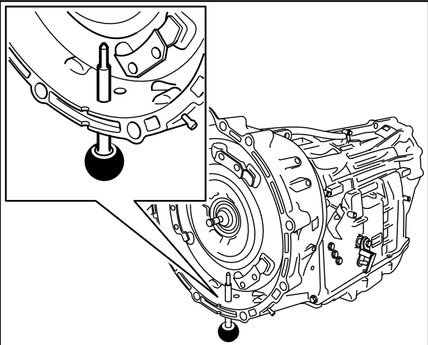

Неужели мы бы привернули коробку при неодетом бублике? В отверстии стартера пробовали прокручивать маховик, все было хорошо.

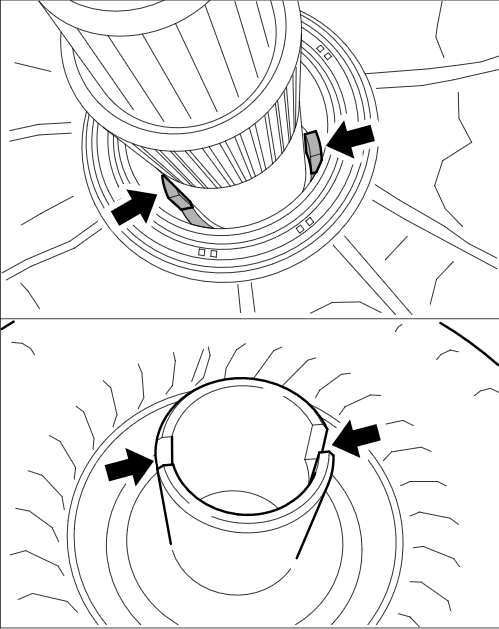

Перед и во время затяжки крепежных винтов соединения коробки передач и двигателя все время проверять, может ли гидротрансформатор вращаться позади ведущего диска.
Если гидротрансформатор невозможно вращать, то при окончательной затяжке резьбовых соединений может быть поврежден захват насоса ATF и, таким образом, коробка передач.
Перед монтажом выровнять гидротрансформатор таким образом, чтобы канавки гидротрансформатора совпадали с канавками захвата -стрелки- .
Медленно надвинуть гидротрансформатор на вал коробки передач до упора. Следить за тем, чтобы втулка гидротрансформатора была выровнена относительно захвата насоса ATF.
Гидротрансформатор установлен в правильном монтажном положении, если возможно установить специальный инструмент стопорные штифты через отверстие в картере гидротрансформатора перед гидротрансформатором -лупа- .

Название: Захват насоса ATF.png
ID:	14961   Нажмите на изображение для увеличения
Название: Монтажное положение гидротрансформатора.png

Владимир приветствую! Вы правы в очередной раз) Были обломаны шлицы масляного насоса, произвели замену, все работает!

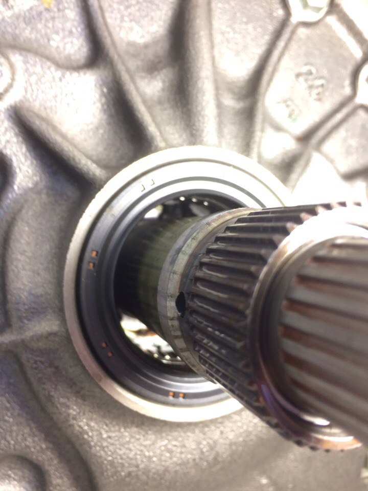

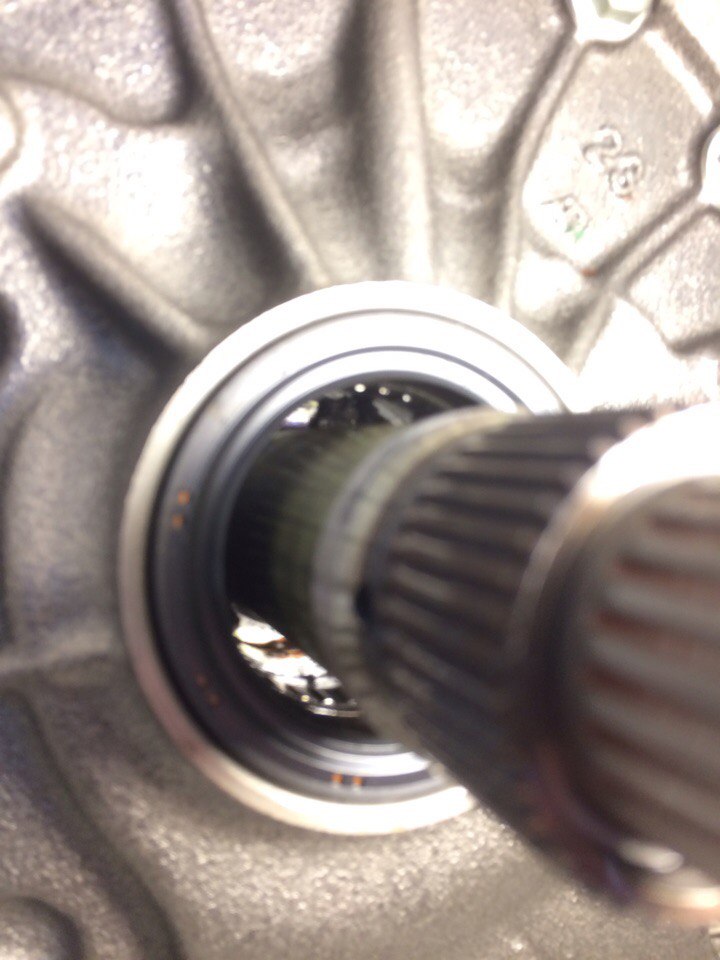

К сожалению сам масляный насос сфоткать забыл, он остался на другом конце города, шестерня на 5 кусочков поломана.
Визуально причина была видна сразу же после снятия гидротрансформатора, шлицы на шестерне были срезаны.
