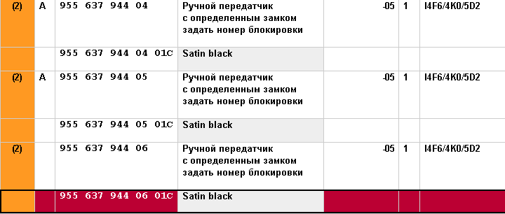

а то что номер по экзисту в каталоге идет на машины от 06 года ничего страшного ? замена старого артикула ?
31.07.2017, 21:08   #4
Сообщение от Tokyomotors Посмотреть сообщение
Смотрите внимательно во вложении...
31.07.2017, 21:08   #5
Нет замен. Просто каталог у них кривой.
