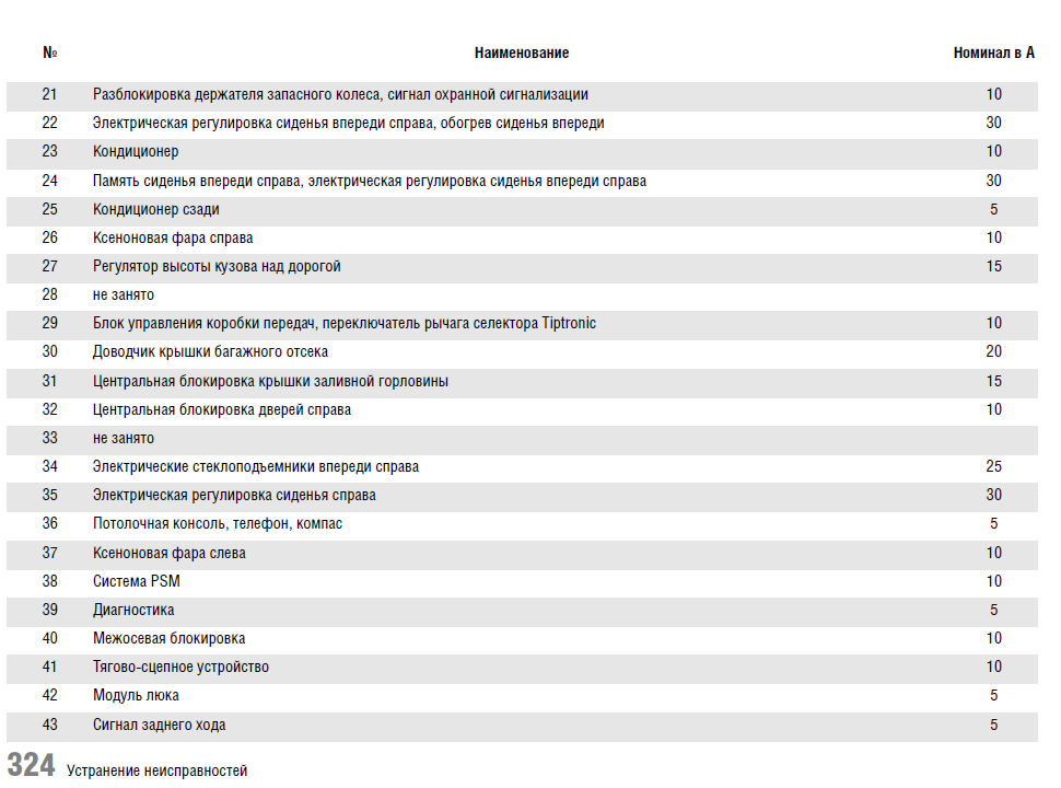

Запрограммировали пивисом .ошибки ушли. А вот подогрев сидений не работает. При перемещении регулятора на цифру 2 .3.4 или 5 ничего не происходит ..цифры не загораются .не подсвечиваются.... не нашли в пивисе где смотреть подогревы сидений... подскажите по данному вопросу... и где посмотреть предохранители .- может в них дело.

Где предохранители посмотреть отвечающие за подогрев
14.06.2017, 12:16   #7
Скачиваем инструкцию https://forum.cayservice.ru/showthread.php?t=1852
В инструкции есть раскладка предохранителей.
Находим раскладку блока предохранителей на правой стороне передней панели.
Наблюдаем что на одной из эл. цепей 22-м месте установлен предохранитель на электрическую регулировку сиденья спереди справа и обогрев сиденья спереди номиналом 30А. По аналогии, проверять другие предохранители.

Посмотрел . У меня на 22 месте пред на 25А стоит ,не на 30А ... это влиет .? Сам пред целый...менятт на 30А?
Смотрел коробку предохранителей со стороны пассажира ...верно?
При перемещении регулятора подогрева цифры должны подсвечиваться вне зависимости включен ли свет у авто или нет.. у меня не подсвечиватся .
15.06.2017, 22:36   #10
Нет
Да
Верно. Остальные тоже проверить нужно все, в соответствии со схемой и раскладкой предохранителей
