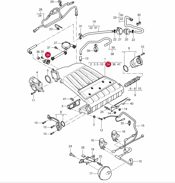

Вопрос в теме, предистория вопроса, решил проверить состояние мембраны в КВКГ, снял крышку и был удивлен, полным отсутствием чего либо, ни мембраны, ни пружины, даже выступы с носиком отломаны, в трубку которая подсоединяется к 948 605 137 03 была вставлена еще одна трубка, резиновая, чтобы уменьшить сечение. Если трубка для уменьшения сечения убрать, и без мамбраны завести, двигатель начинал жутко свистеть, вернул все как было, на пока поездить. Нашел целый корпус, купил новую мембрану, все собрал, трубку уменьшающую сечение выкинул, свиста вроде не было, но в месте соединения 94860513703 с впускным коллектором сейчас простреливает.
Предполагаю что деталь эта с встроенным датчиком давления. Может из-за нее простреливать? Или лучше снять клапанную и впускной все промыть, и смотреть дальше. Диагностикой ошибок не было (делали лаунчем, другого в городе нет)
02.05.2017, 09:14   #2
Это т-образный патрубок с встроенной системой обогрева системы вентиляции картерных газов. Нужна для того, чтобы не коксовалась система вентиляции картерных газов.
Понятно, буду искать подсосы воздуха.
