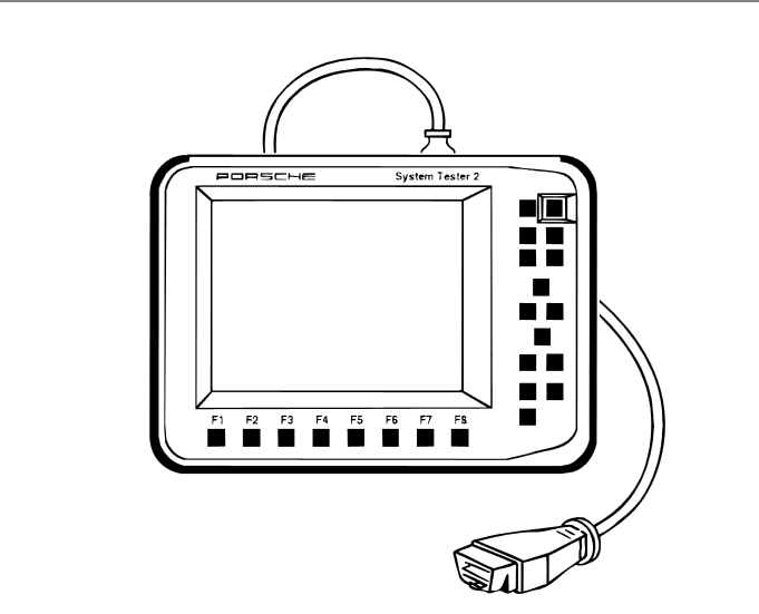

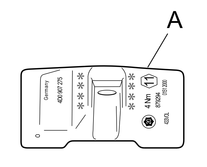

Остаточный срок службы колесного датчика можно считать при помощи системного тестера Porsche System. При проведении предписанного ТО и/или при необходимости замены шины, рекомендуется считывать остаточный срок службы колесных датчиков (элементов питания). Рекомендуется заменить колесный датчик, если его срок службы меньше, чем у шины для данного колеса. Элемент питания колесного датчика не может быть заменен отдельно.
1. Подключить -тестер Porsche- . В меню >> RDK >> фактические значения >> срок службы элемента питания << считать срок службы колесных датчиков пер. лев., пер. прав., задн. лев., задн. прав., в месяцах.
2. При необходимости -колесный датчик A- заменить
