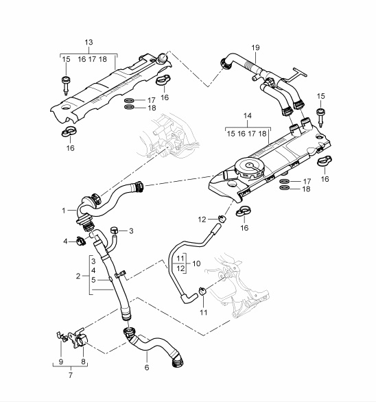

16.11.2016, 19:16   #4
Сообщение от Boesek13 Посмотреть сообщение
Вы имеете ввиду поменять целиком всю крышку?
Верно
Она стоит около 200$.
А их две (картинка во вложении). Один маслоотделитель на один ряд.
Под номером 13 и 14
До этого судя по форумам я думал все так делают.
Не задумываются просто...

20.11.2016, 17:32   #5
Boesek13
Верно
Под номером 13 и 14
Владимир здравствуйте!! Заказал крышку целиком. Но ждать 2 недели. А ездить нужно уже. И много( подскажите пожалуйста как на время правильно поставить эту мембрану. Я поставил, но идёт шипение(( когда крышку чёрную круглую прижимаю, шипение пропадает. Когда снимал крышку немного повредил. Мне Ее сделали. Но вот вопрос, теперь ширит из-за того что крышка плохо стоит или это плохо работает мембрана?? Если прижму крышку, и шипение пропадёт, можно так ездить? И как проверить правильно ли установлена мембрана??
