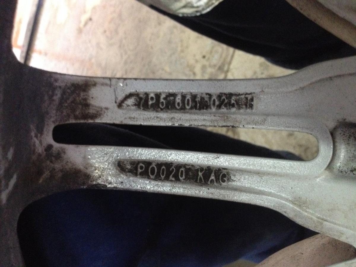

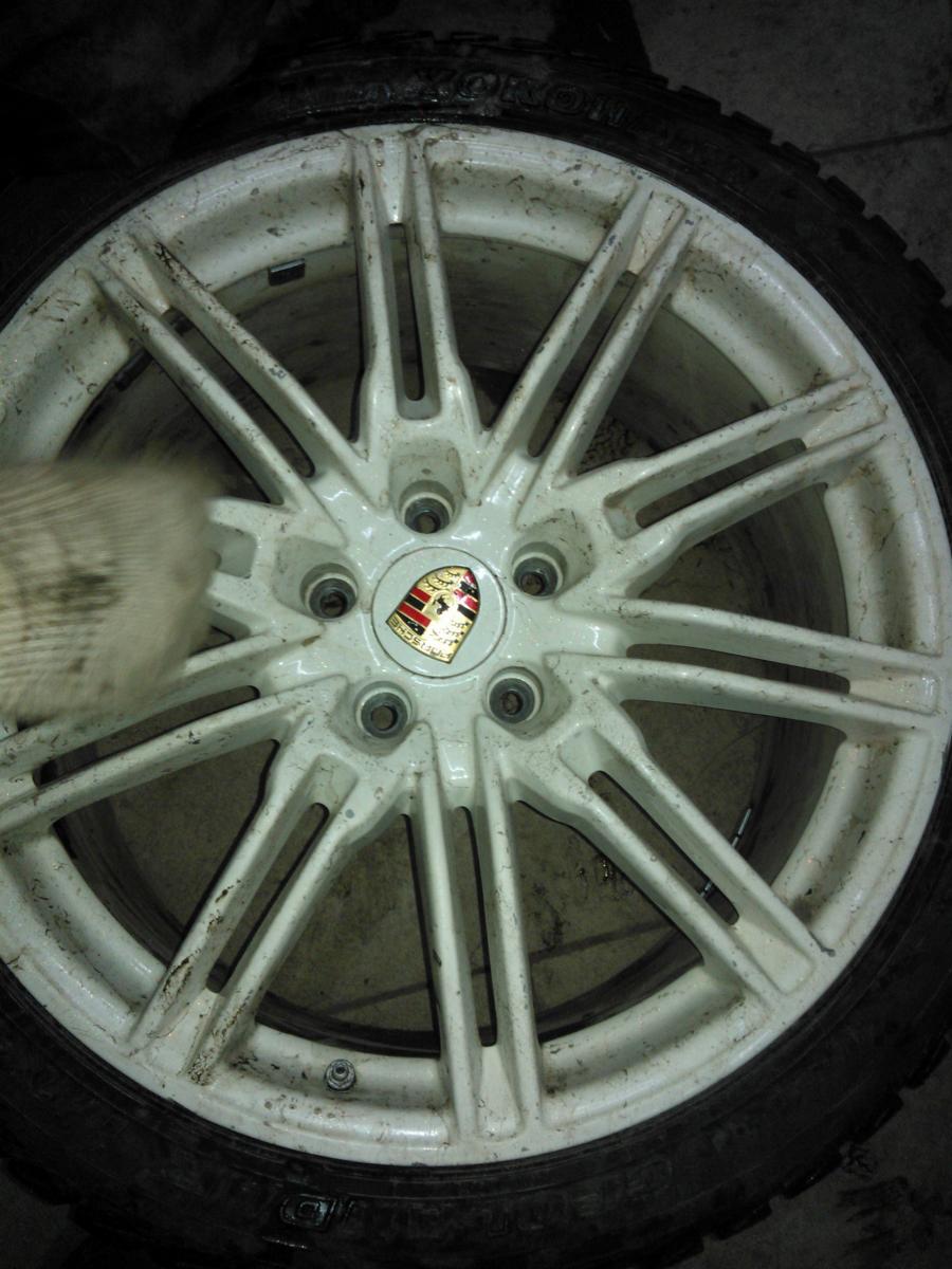

Владимир я правильно понял 19 докатка сопоставима с моими 21 (265/45/21) ? и Владимир если можно могли бы вы помочь ? поврежден диск я не могу найти их вин в каталоге есть тока номер на диске (7P5.601.025.H)но по нему ни цены ни чего.
Давайте фото диска

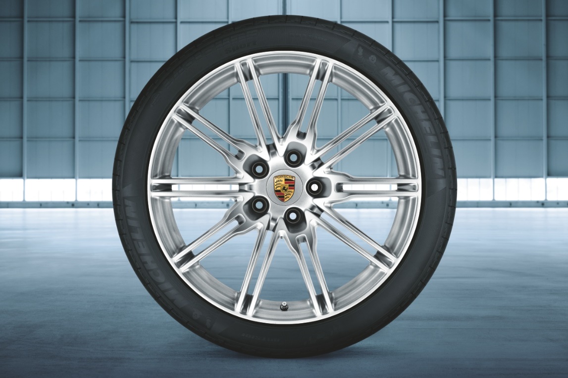

Передняя и задняя оси: 10 J x 21 ET 50 с шинами 295/35 R 21 107Y XL.
95836215001M7Z серебристый металлик
95836215201041 черный

ОГРОМНОЕ БЛАГОДАРЮ Владимир!
