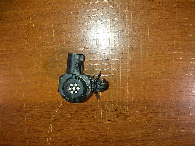

И ещё вопрос специалистам, что за датчик с низа жабо со стороны водителя???

[QUOTE=Владимир Маркин;105869]Фото?[/QUOT
Вот оно, датчик загрязнения воздуха, как работает?? из-за него климат заслонку закрывает и сосет из салона???

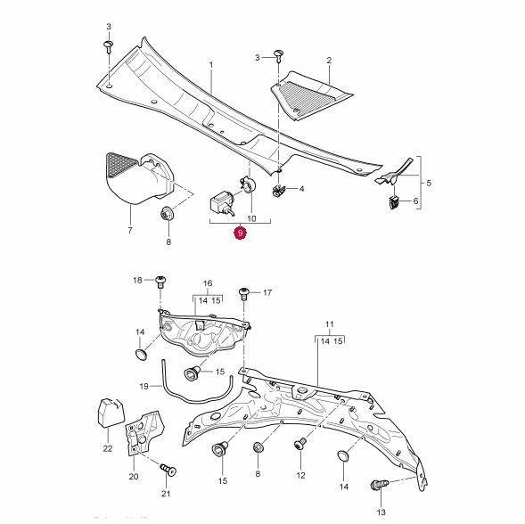

02.03.2016, 22:25   #5
Сообщение от Hrenov79 Посмотреть сообщение
https://forum.cayservice.ru/showthread.php?t=5712
https://forum.cayservice.ru/showthread.php?t=286
https://forum.cayservice.ru/showthread.php?t=5711
Верно

Забит был грязью, отмыл до белых точек, реже стало закрывать.))))
