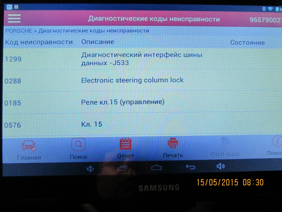

Добрый день Porhe Caene S 2003г 4.5л незаводится.Не сработал замок Не активируется панель приборов Подключил Лаунч Idiag нет связи с блоками управления. Пробовал ставить перемычку на Левом блоке предохранителей Вкллючается вентилятор, панельприборов так и не активировалась. Подключился через фукцю вход без ключа Вычитал ошибки
Во вложении Подскажите где искать проблемму
22.05.2015, 15:40   #2
kai-777
скрин не тот закинул

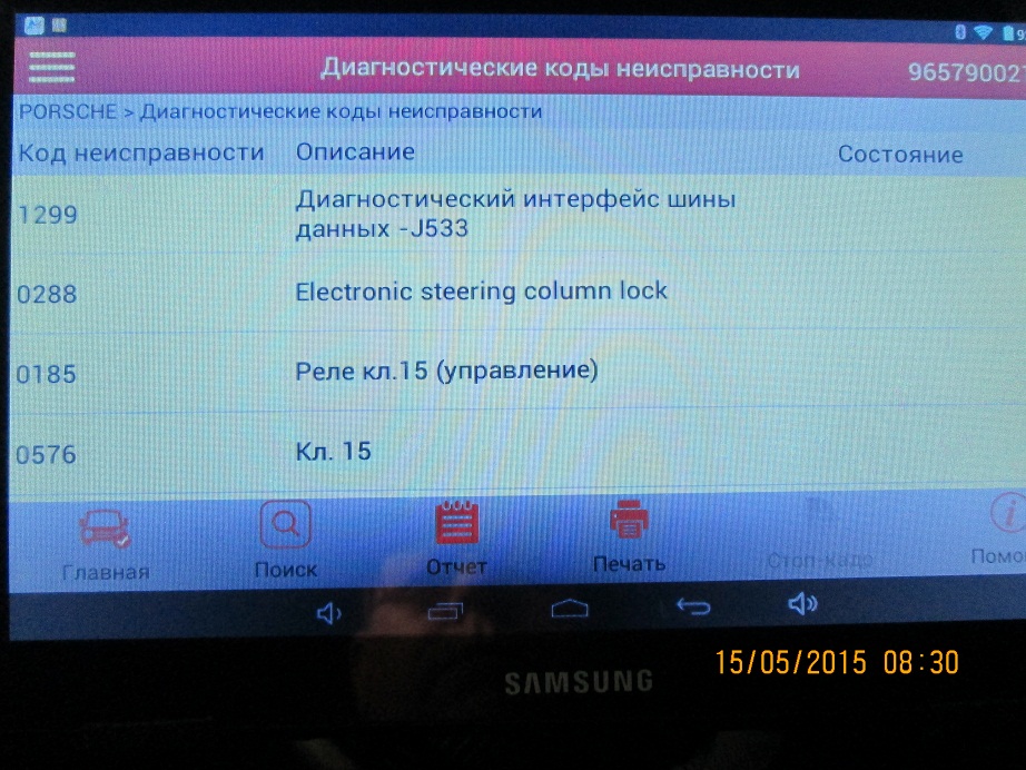

DiagPro_1.05.004 есть функция без ключа захожу при нажатой кнопки аварийки
Читаю ошибки А сбросить неполучаетс
25.05.2015, 20:34   #9
Замена рулевой колонки в сборе...
25.05.2015, 23:03   #10
kai-777
Спасибо обрадовали
