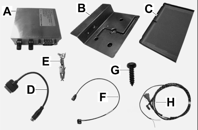

Интерфейс аудиосистемы включает в себя следующие функции:
Отдельное место установки в отсеке для хранения в центральной консоли
Разъем для аудиосистем других производителей (iPod®, MP3-плейеры и т. д.)
Стандартное гнездо для 3,5-миллиметрового разъема
Функция подзарядки 1) для iPod®
Регулировка громкости с помощью PCM/аудиосистемы Porsche CDR 23, называемой далее аудиосистема
Выбор музыкальных треков с помощью аудиосистемы другого производителя
1 x
Блок управления -A-
1 x
Консоль -B-
1 x
Резиновая вставка -C-
997.612.471.00 2)
1 x
Соединительный кабель iPod® -D-
3 x
Гнездовой контакт -E-
1 x
Антенный кабель -F-
3 x
Саморез ST 4,2 x 16 -G-
1 x
Жгут проводов -H-
4 x
Кабельная стяжка (верх. рис.)
1 x
Руководство по эксплуатации (без рис.)
000.044.901.78 3)
1 шт.
Соединительный кабель iPod®, вариант для США

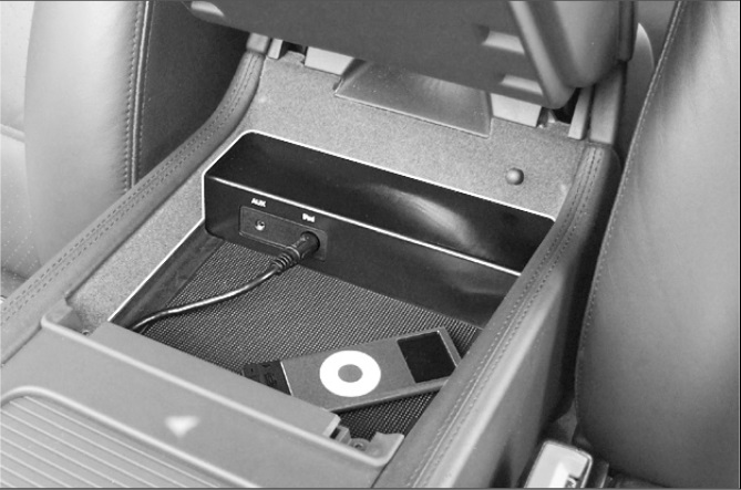

Название: Интерфейс аудиосистемы.jpg
ID:	10517   Нажмите на изображение для увеличения
Название: Интерфейс аудиосистемы, комплект.jpg
