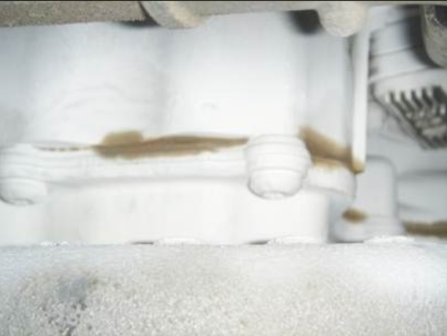

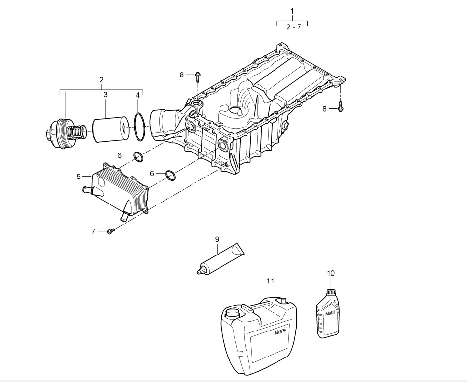

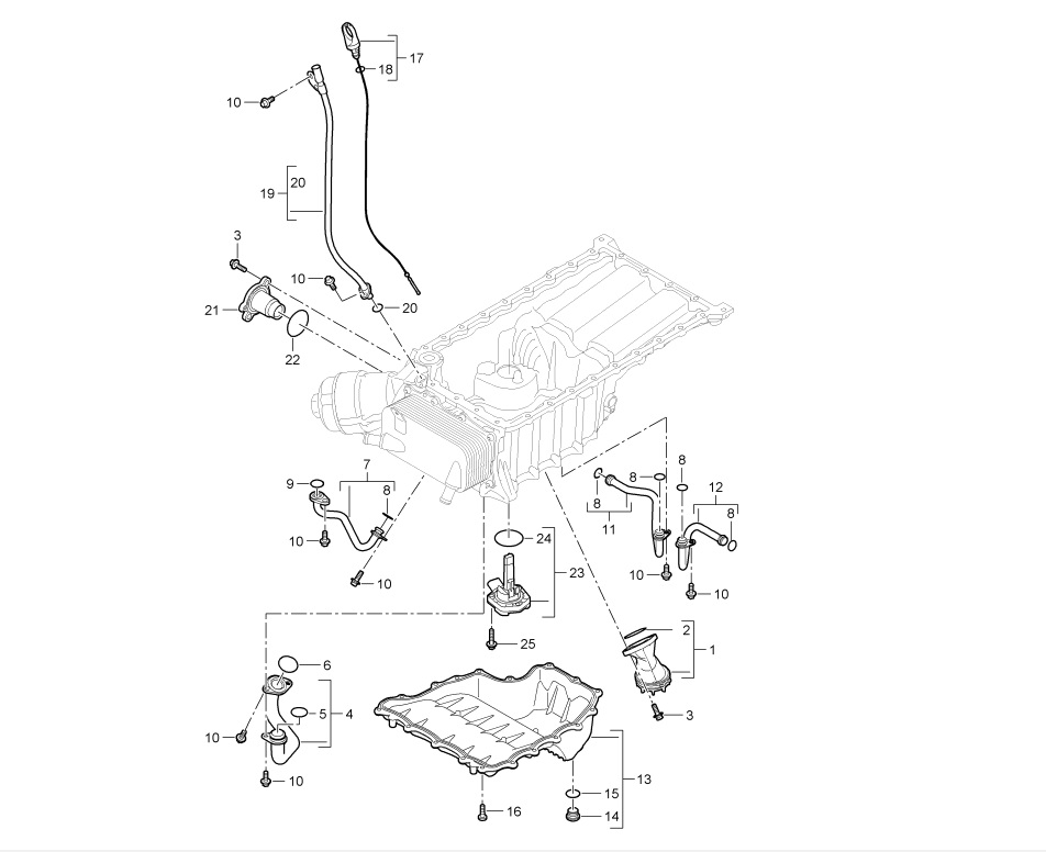

место подтекания моторного масла локализовано?

29.09.2014, 16:34   #6
valerey
Очень сложно понять откуда...... Но самый низ поддона весь в масле.... Владимир а что чаще всего бывает
Добавлено через 1 час 37 минут
Очень надеюсь на совет.....
29.09.2014, 16:42   #7
Кот Вася
Аватар для Кот Вася
совет,моется низ машины (поддон) заводится и осматривать....
29.09.2014, 16:47   #8
Сообщение от Кот Вася Посмотреть сообщение
+1...
01.10.2014, 02:11   #9
White_bear
Аватар для White_bear
слышал, еще мукой или тальком обсыпают поверхности двигателя, чтоб чётче видеть место утечки.
01.10.2014, 22:38   #10
Сообщение от valerey Посмотреть сообщение
1 Масляный поддон в области загрязнения маслом осторожно опрыскать стандартным средством для очистки тормозов и тщательно протереть чистой салфеткой. В случае сильного загрязнения повторить процедуру.
2 Масляный поддон в области возможной негерметичности обработать стандартным спреем для поиска утечек.
3 Дать двигателю прогреться на холостом ходу в течение 15 минут.
4 Выявить причину / источник утечки.
5 Только в случае подтвержденной утечки в области уплотнения масляного поддона, заменить масляный поддон двигателя.
