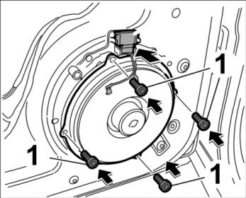

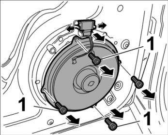

1. Снять облицовку левой или правой передних дверей
Низкочастотный динамик Bose
Уведомление
Неправильное обращение с компонентами.
Выход из строя электрических и электронных компонентов
Снижение функциональности

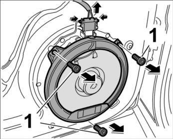

→ Перед демонтажем динамика выключить зажигание, извлечь ключ из замка зажигания и отключить аудиосистему.
1. Выкрутить три крепежных винта -1- накладки.
2. Сжать и отсоединить разъем.
3. Растянуть опорную рамку разъема и извлечь разъем.
4. Выкрутить четыре крепежных винта и снять динамик -1- .

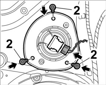

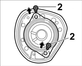

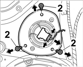

Среднечастотный динамик Bose
1. Выкрутить три крепежных винта -2- из крышки динамика в дверной панели.
2. Сжать электрический разъем и отсоединить его.
3. Выкрутить 2 крепежных винта -2- динамика из накладки и снять динамик.
Монтаж переднего динамика

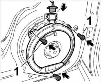

информация
Всегда использовать находящиеся в комплекте винты и уплотнители.
1. Уплотнить новые динамики.
2. Позиционировать динамик четырьмя новыми крепежными винтами -1- закрепить. → Момент затяжки: 4 Nm
3. Вдвинуть крепление разъема в фиксатор на кронштейне до ощутимого защелкивания.
4. Подсоединить разъем до ощутимого защелкивания.
5. Установить накладку и тремя новыми крепежными винтам -1- закрепить. → Момент затяжки: 4 Nm

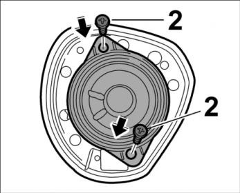

1. Установить динамик на панель и прикрутить двумя крепежными винтами -2- . → Момент затяжки: 1,4 Nm
2. Установить панель с динамиком на дверную обшивку и прикрутить тремя крепежными винтами -2- . → Момент затяжки: 1,4 Nm
3. Подсоединить электрический разъем до щелчка.

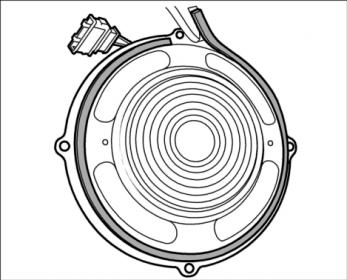

Герметизация низкочастотного динамика Bose
Поверхность динамика для наклеивания уплотнительной ленты должна быть чистой и обезжиренной.
Проверить поверхность прилегания динамика на наличие повреждений и деформаций.
1. Снять защитную пленку с уплотн. ленты. Наклеить уплотн. ленту на динамик, начиная от разъема.
Дополнительные работы
1. Установить обшивку передней двери слева или справа.
