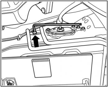

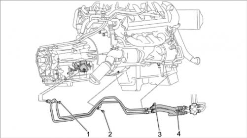

Владимир, а куда именно устанавливаются уплотнительные кольца N 90666001? Есть ли какая-то схема их установки?
на картинке...
