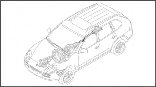

обгонял на 130, послышался стук в районе между коробкой и пассажиром. Первое желание было переложить стеклянную бутылку, тк только что выпили лимонаду... бутылку переложили, а не помогло... свыше 60..70+ начинается стук, как тяжёлым прутом о железку долбит... Залез под машину, всё сухо, на сколько видно ничего не болтается... так и ехал около сотни не выше 60, бензину сэкономил до фига... а удовольствия не получил.

подвесной кардана?

так и есть подвесной кардана... меняется в сборе с карданом.
