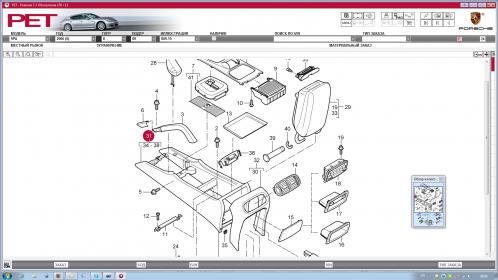

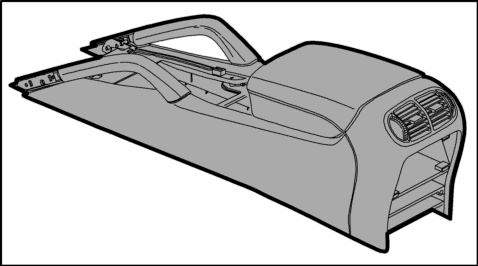

Здравствуйте, ребята - кто знает, подскажите пожалуйста, как в салоне автомобиля (955), снять поручни (рычаги), по обеим сторонам перекл
ючателя АКПП. Заранее благодарен.

Да. но непонятно как открутить "верхнюю часть" рычага ( ближнюю к подлакотнику), если не сложно подскажите пожалуйста, буду весьма благодарен.
25.01.2012, 21:35   #4
поручень крепится в двух местах. Одно место хорошо видно на картинке, а чтобы добраться до второго крепления (с противоположной стороны), необходимо снять накладку центральной консоли...
