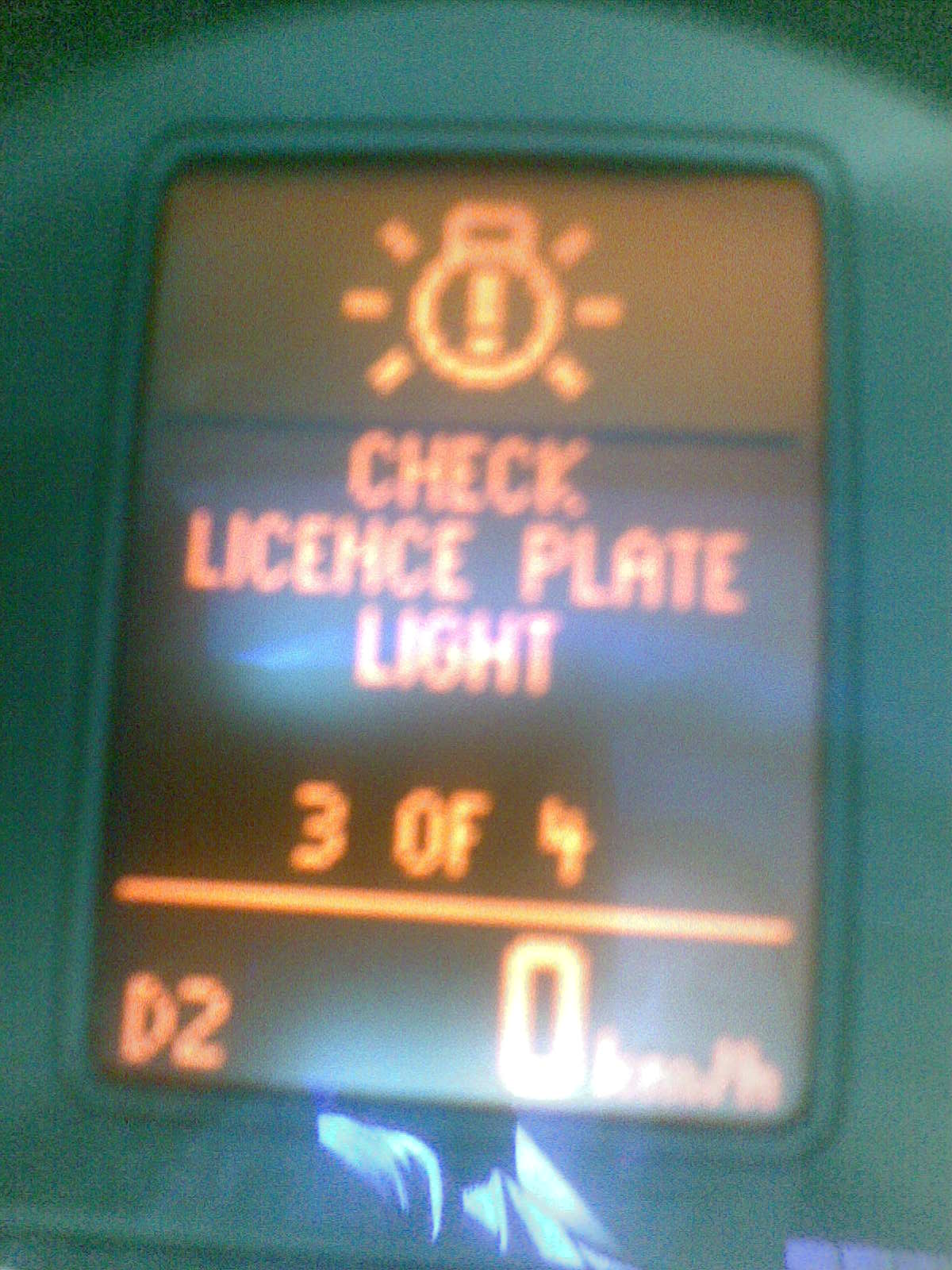

Добрый день. Подскажите, что означает данная ошибка. Нейсправность чего?

06.05.2011, 13:12   #2
...некто Астахов
Подсветка номерного знака.

09.05.2011, 17:16   #4
Nanuk
Сообщение от ...некто Астахов Посмотреть сообщение
Лампы проверил , целы.
Добавлено через 2 минуты
А где находится предохранитель на подсветку номерного знака. Какой у него номер?
09.05.2011, 19:51   #5
...некто Астахов
Я бы попробовал заменить эти лампы на новые. Возможно, сопротивление нитей накала изменилось настолько, что блок пишет ошибку.
Возможно, проводка двери замыкает - "массу" проверь в первую очередь.
Ну, и про предохранители здесь всё написано: http://forum.cayservice.ru/forum17/thread134.html
11.05.2011, 04:18   #6
часто происходит гниение проводки и разъемов плафонов подсветки заднего номера, есть один момент по диагностике и поиску напряжения питания плафонов подсветки....без нагрузки напряжение отключает блок центральной электрики, это необходимо учитывать при поиске неисправности....
