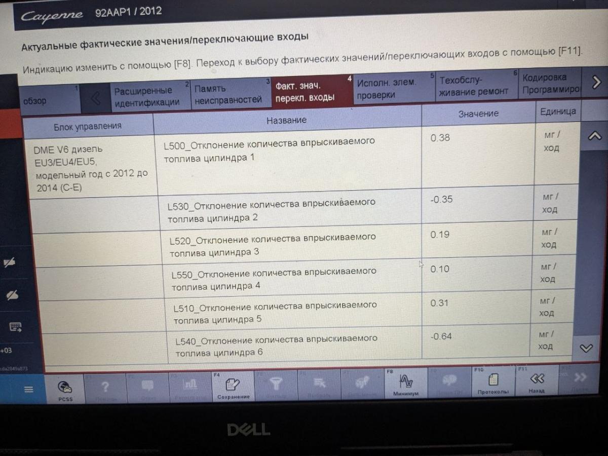

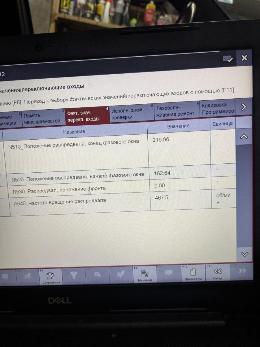

Всем привет!
Случилась неприятность, вырвало форсунку 6 цилинда, с повреждением резьбы крепежного болта в голове, после замены головы двигло колбасит и хреначит чёрный дым.
Ещё звук, как будто "зажигание" криво стоит.
Нужна помощь - куда копать, что проверять, где косяк?
Двиг CRCA, Кай 11г.в
Ошибок при такой адской работе - нет.

Здравствуйте.
Цифры нормальные. Причина в чем-то другом.

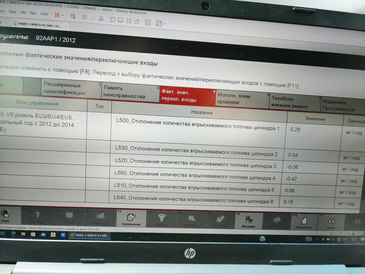

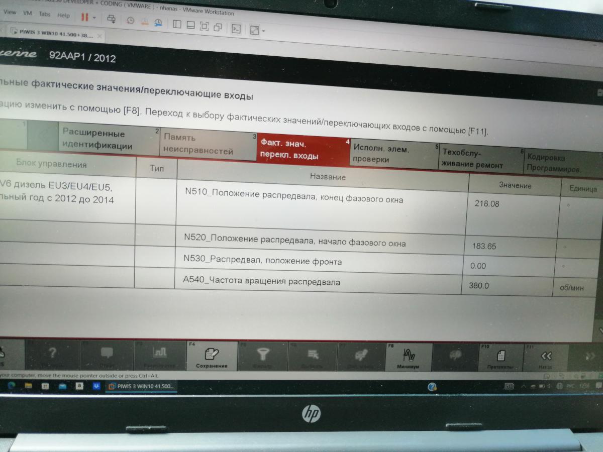

Метки цепи скорее нет. По форсам на самом деле только тесты на стенде покажут кто есть кто.
На фото мои показания.
