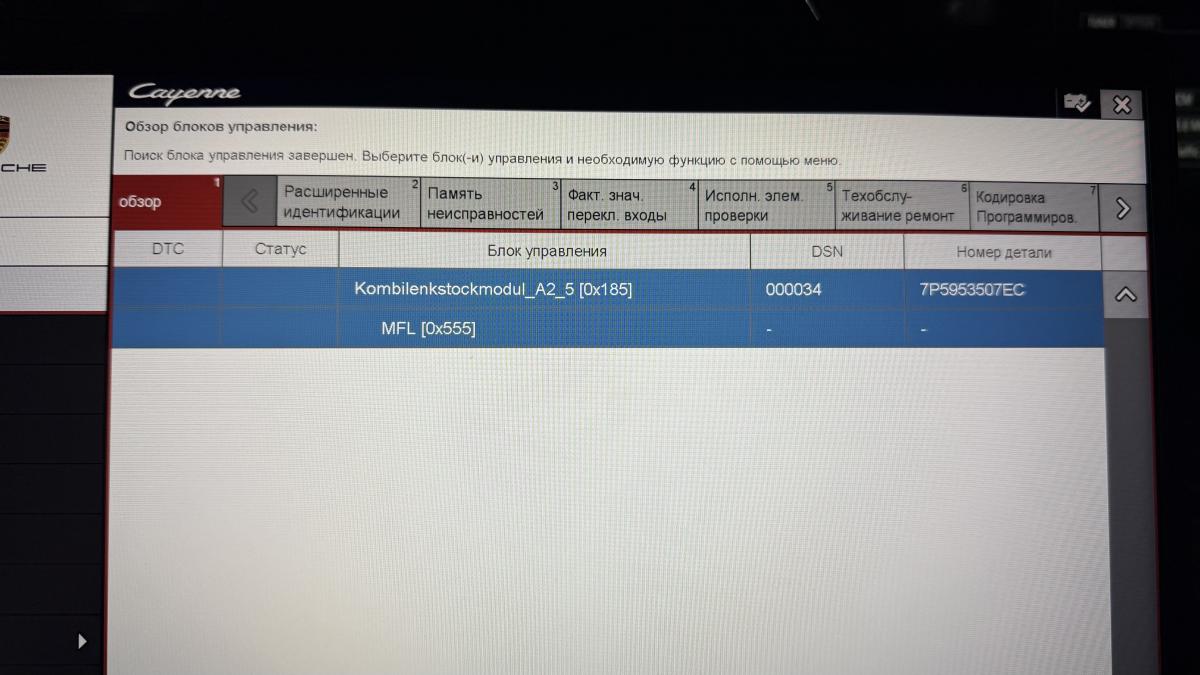

Добрый день! После замены родных подрулевых переключателей на переключатели с ACC и их дальнейшего кодирования перестал отключаться дальний свет. То есть включил ближний свет, от себя включил подрулевым переключателем дальний свет, все норм, далее на себя возвращаешь, а он дальний не отключает, только гаснет если нажать рычаг на себя, чтобы мигнуть дальним. Рычаги полностью по функционалу идентичные кроме как по круизу, обычный на активный изменился.

Добрый день! Только сейчас заметил что с американского Кайена переключатель с фиксацией, а мой стоял без фиксации. То есть на новом переключателе я нажал от себя и рычаг остался в положении дальнего света, а на родном он просто пружинит и возвращается назад. Владимир, в кодировке переключателя нужно Америку как-то закодировать, чтобы адекватно стал работать? Вин машины есть с которой снят переключатель или не нужен?

Добрый день! Попробовал поменять фары на ксенон сша, эффекта нет. В факт выходах все работает, включение и отключение дальнего, переключатель рабочий. В кодировках переключателя не увидел что можно поменять для другой страны допустим.
