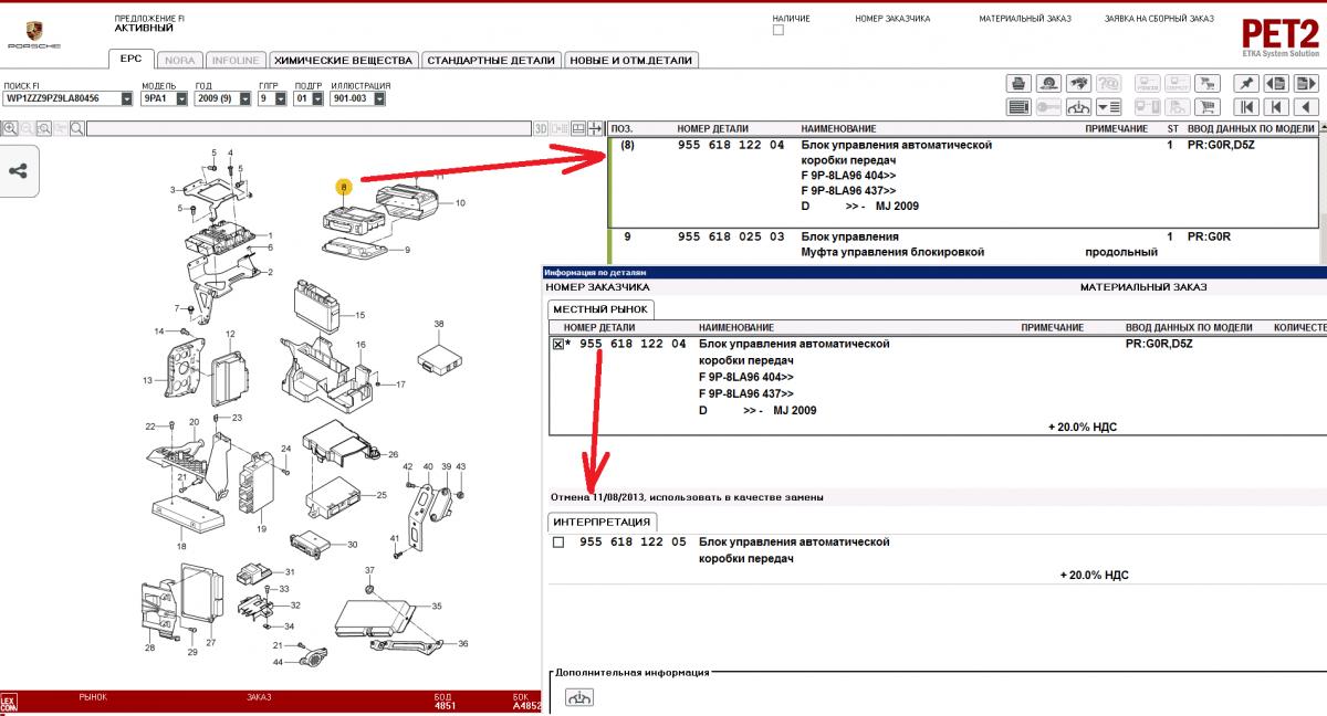

09D927750JC = 95561812211 далее 95561812212 - на ваш автомобиль не подойдёт.
Для вашего автомобиля нужен БУ с номером 95561812204 или 95561812205

Тот блок АКПП который хотите поставить от машины с форсированным двигателем и у него программа работы АКПП от комплекта повышения мощности "Turbo" (I-номер E81). Коробка корректно работает в связке с программой работы двигателя и переключает передачи по сигналу нагрузки от блока управления двигателя. Софты двигателя и коробки должны быть согласованы.
