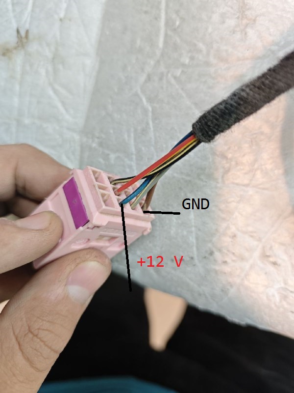

Для показа парковочных линий, необходимо подать +12В на выделенный провод у камеры.
Для меня сложность заключалось в том, чтобы отыскать этот сигнал, через свой опыт выяснил, что машина проводит проверку ламп при включении зажигания, и в случае неудачи такой проверки, дальше на них питания не подаёт. Никакой литературы и схем у меня не было. Возможно кому-то будет полезно.
Сигнал на фонарь заднего хода

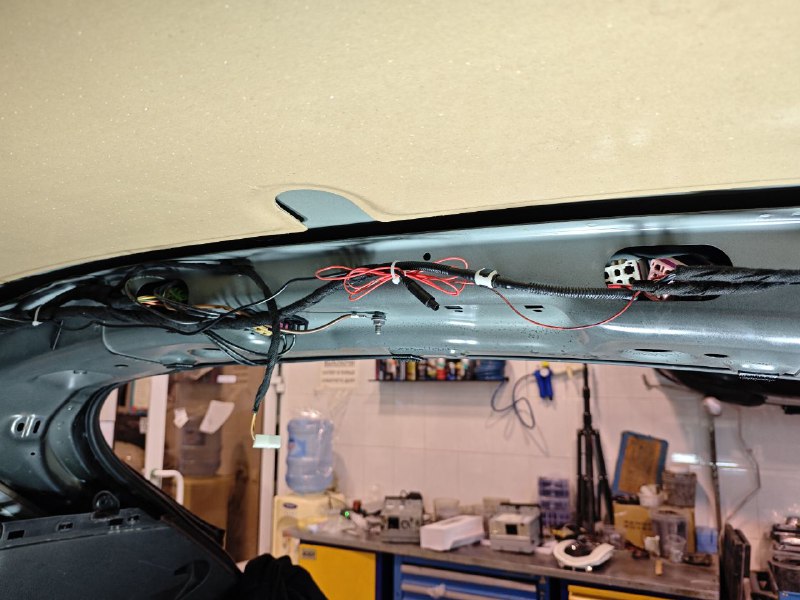

Результат

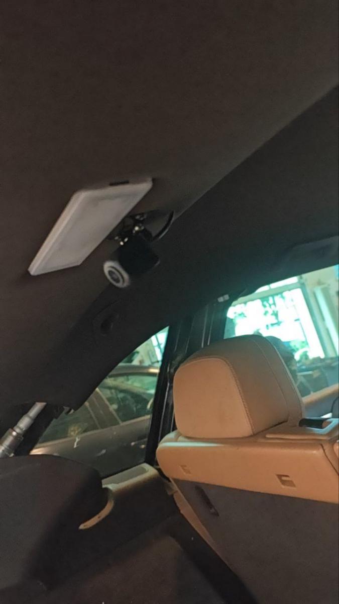

При таком крепеже, существенно меньше возни с проводкой, хотя получается достаточный угол обзора.
Спасибо, что прочитали

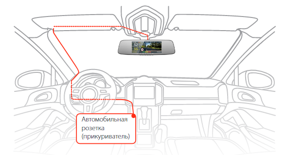

P.S в моей версии мануала регистратора в качестве примера установки изображён салон кая... с неверным расположением прикуривателя, забавно...
