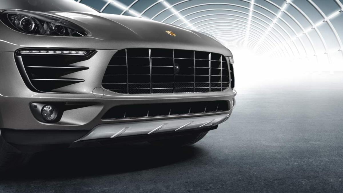

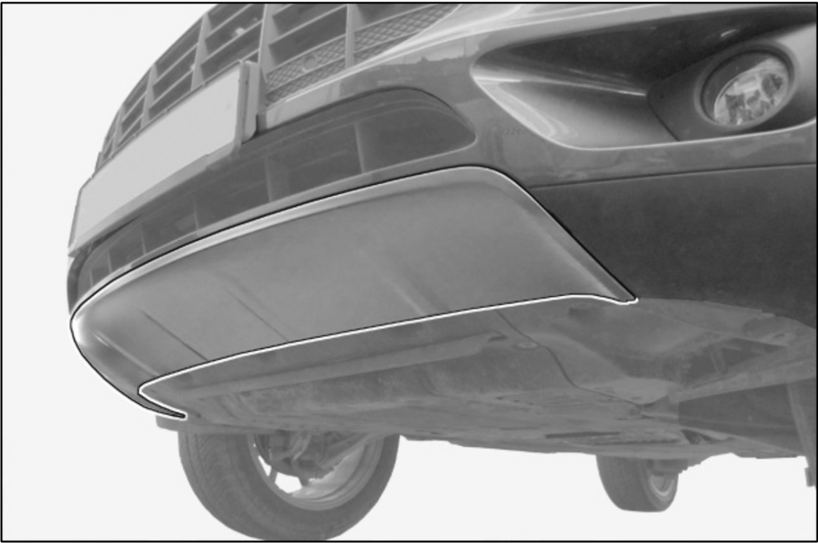

Сообщение от alwat Посмотреть сообщение
Есть желание установить себе накладку нерж на передний бампер.
Накладка на передний бампер из нержавеющей стали (Рисунок 1), предназначенная для внешней индивидуализации, придает автомобилю Macan еще более выразительный и яркий облик.
В индивидуальной комплектации ”2JC” накладка на передний бампер из нержавеющей стали доступна также для новых автомобилей с завода.
Рекомендуется комбинация с накладкой на задний бампер из нержавеющей стали. Вместе оба компонента доступны с завода в опции “Накладки на передний и задний бамперы из нержавеющей стали (2JX)”.
Номер вроде бы 95B8078336M7.
№ запчасти:
95B8078336M7 Накладка на передний бампер, комплект для автомобилей в базовой комплектации
ТОЛЬКО для автомобилей с ”бампером с передним фартуком Onroad (2JU)” необходимо дополнительно заказать следующие запчасти:
95B825101A 1E0 Аэродинамическая облицовка днища слева
95B825102A 1E0 Аэродинамическая облицовка днища справа
95B807061A 1E0 Передний спойлер с вырезом для листа высококачественной стали
Есть ли опыт установки
Да
Бампер надо снимать?
Да

09.06.2025, 17:04   #7
alwat
Накладка установлена на юбку 95B807061. Пришлось правда два дополнительных паза прорезать, остальные "защипы" сели как положено. За содействие спасибо!
