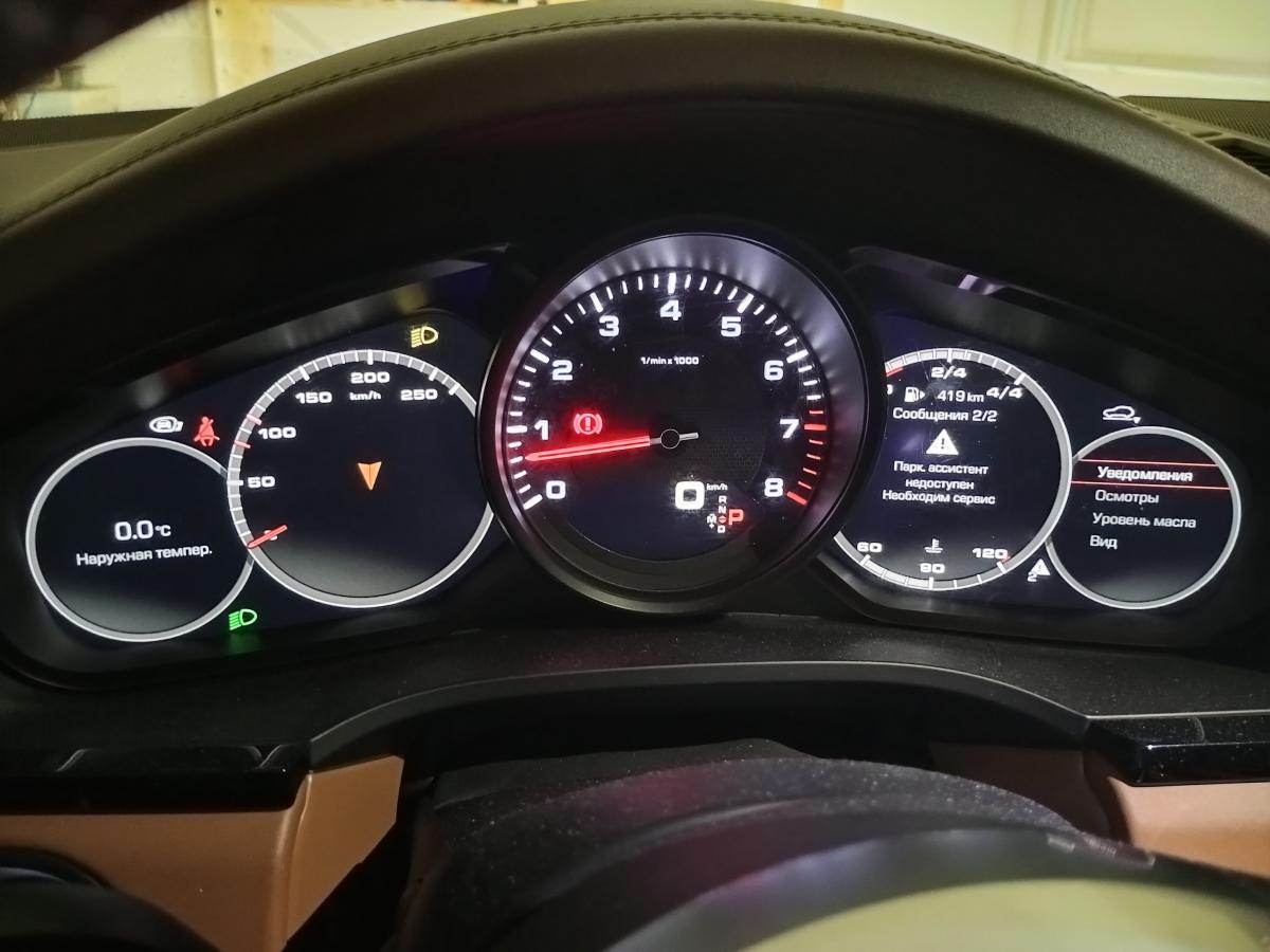

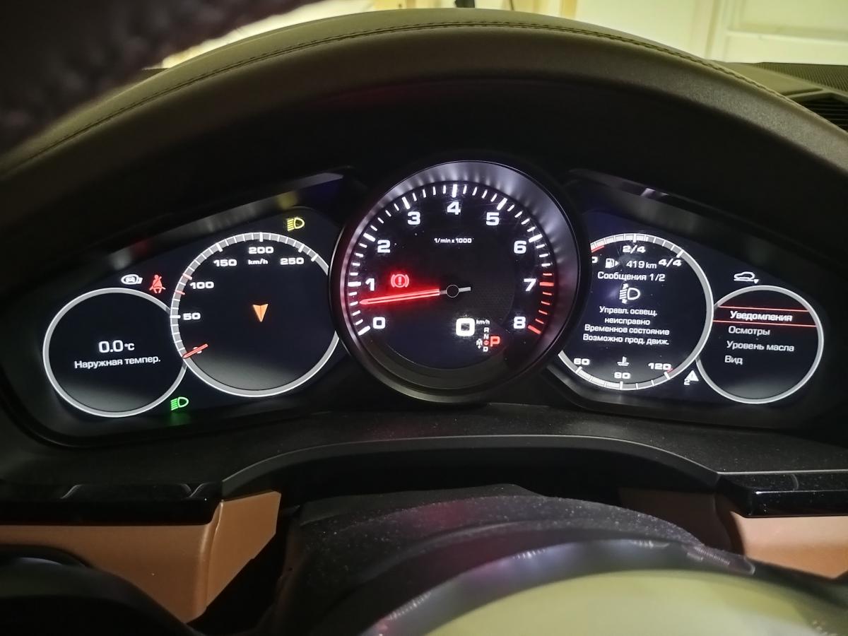

Cayenne 3.0 340 9YA
После заведения машины бустером (АКБ сел "в ноль" с дальнейшей блокировкой), вылезла куча ошибок (при запуске чуть трещало и завелся не спервого раза). АКБ поменяли. Практически все из этих ошибок удалось убрать благодаря Вашим подробным комментариям на форуме (PIWIS и тд), за что отдельное спасибо.
В приложенных фото, видны 2 ошибки, которые остались:
1. Ближний свет (хотя он работает, но, как будто бы "опустился" и стал светить очень близко)

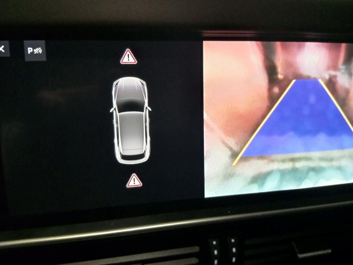

2. Перестали работать парктроники
Там, где обслуживаюсь и поменял АКБ (не уверен, что здесь можно писать название техцентра), сказали поездить, "адаптация и тд))), но ошибки не ушли.
Грешу на предохранители.
Решил попробовать разобраться сам с данным вопросом.
Из предыдущего ответа так и не понял, где смотреть предохранители, отвечающие за парктроники?
В заднем блоке предохранителей, в багажнике?

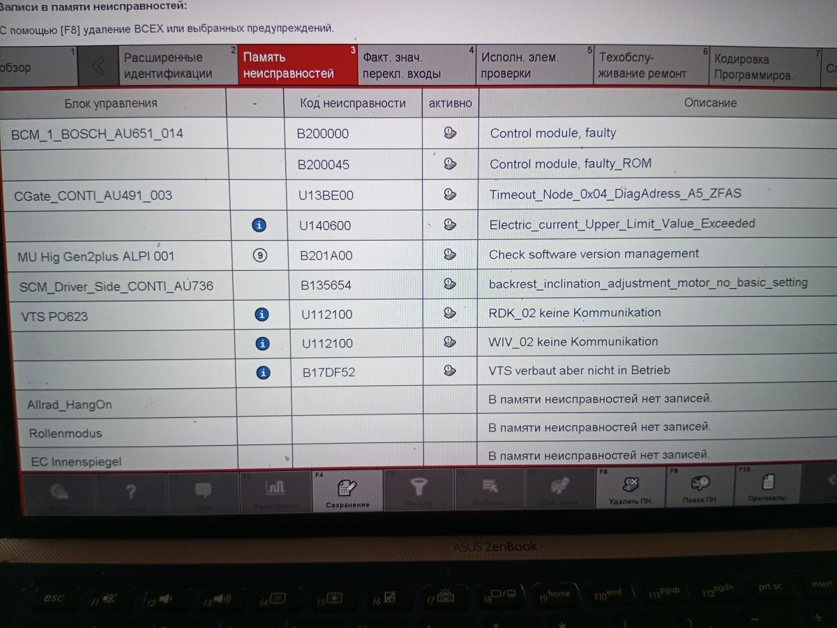

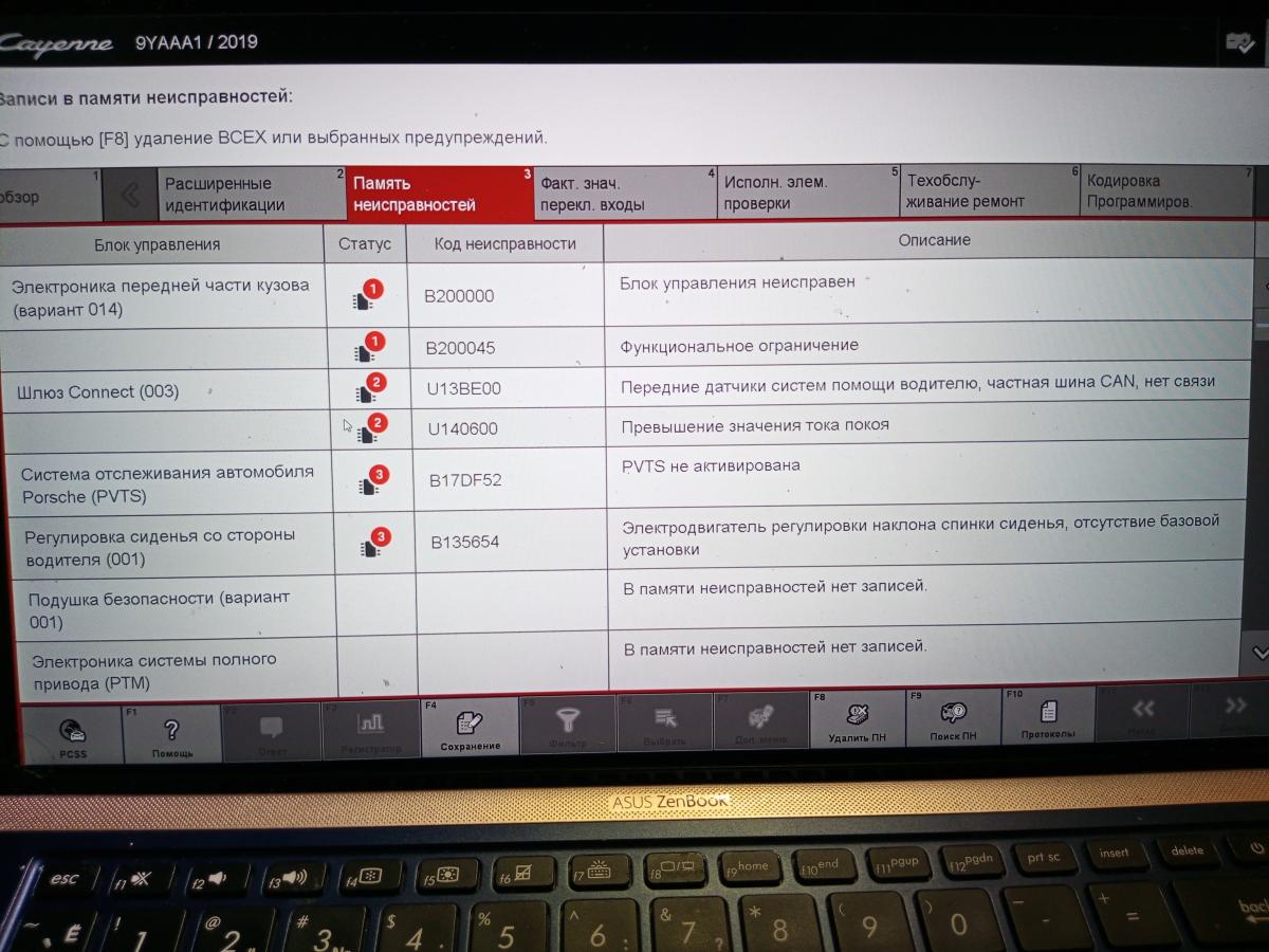

Вот прикрепляю 2 фотографии:
Одна (на русском) в обычном режиме оставшиеся ошибки
Другая (на английском/немецком) в режиме разработчика оставшиеся ошибки.

Всё сделал своими руками, причем при помощи серой китайской "головы", ЗУ который настроил на 14.8В/15А для поддержания АКБ в рабочем состоянии и PIWIS 41.500:
1. С парктрониками и с опустившимся ближним светом разобрался:
- перепрошил блок BCM1, затем автокодировка
- перепрошил блок ZFAS, затем автокодировка
