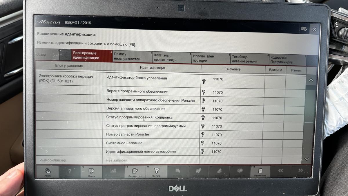

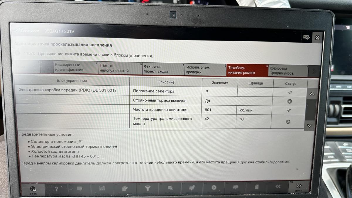

Здравствуйте , помогите в таком вопросе . Macan 2019 года WP1ZZZ95ZKLB04238 . Возникла проблемы с коробкой в режиме реверса , при включении реверса и отпускании педали тормоза не хотела ехать , и лишь при добавлении оборотов до 2000 на датчике давления появлялось 2.2 бара и передача подключалась . Было заменено сцепление , ничего не поменялось , при диагностике показатели замыкания сцепления К1 2.8 бар при включении реверса 1.5 бара . долго игрались выяснили что есть проблема в самом блоке ТСМ , заменили блок по номеру один в один разница лишь в годе выпуска у нас 19 год был ,установили 15 . Путем клонирования был записан успешно блок ТСМ и установлен на авто. Все заработало . Но есть вопросы касательно адаптаций , при любой калибровке выдает ошибку (11070 Превышение лимита времени связи с блоком управления ) .Еще заметил что как только открывается окно адаптации то самопроизвольно( во вложении можно увидеть) в статусной строке пишет что не включен ручной тормоз по факту он включен , так же аналогично происходит и с показанием включеной передачи пишет установите в паркинг хотя она в паркинге. По ошибкам в блоке управления ДВС и АКПП ничего нет . Прошу помощи возможно кто то сталкивался с данной проблемой .
Проблема с диагностическим оборудованием

Делали полный перебор мехатроника с заменой соленоидов охлаждения и давления , а так де соленоиды К1, К2 . и после установки подменной платы все стало норм , но вот вопрос не могу адаптировать , из за проблемы выпадающей ошибки .
03.07.2024, 11:01   #4
Mechanik
Вопрос касательно адаптации коробки можно закрыть , дело все же в оборудовании для диагностики . Из за этого не возможно провести адаптации . Спасибо всем кто откликнулся .
