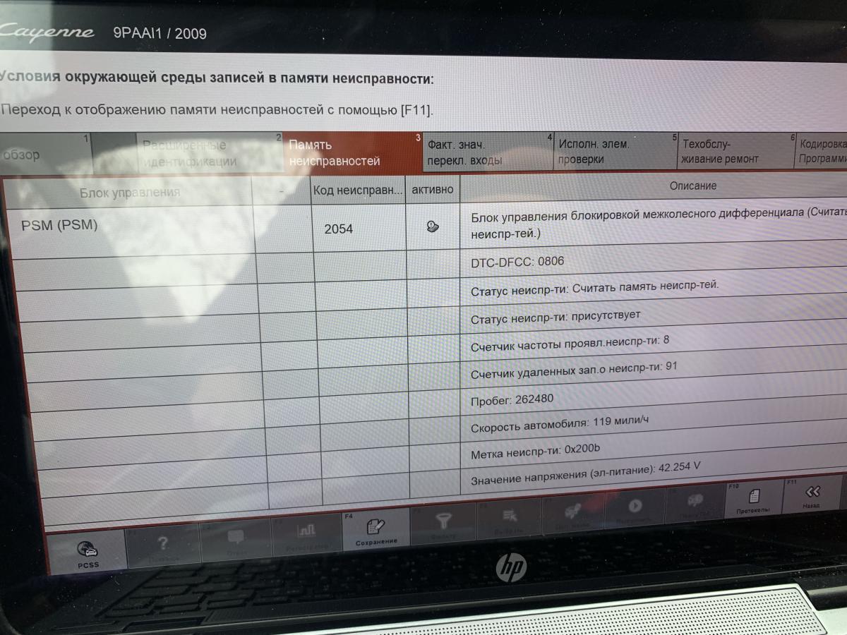

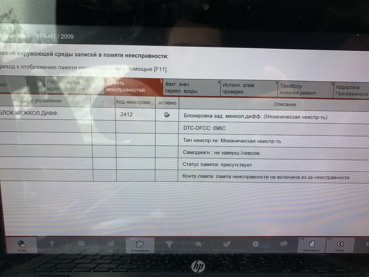

Добрый день,Владимир.На машине имеются ошибки по блокировки заднего межколесного дифференциала и ошибка по блоку управления межколесного дифференциала.
На приборной панели ошибок нет,на джойстике переключения все включается.Но диагностика показывает эти ошибки.Подскажите пожалуйста куда копать?

19.03.2024, 16:09   #2
Сообщение от Денис032 Посмотреть сообщение
https://forum.cayservice.ru/showthre...759#post166759

Это в случае чего замена заднего редуктора?я верно понимаю?
Добавлено через 1 час 25 минут
Ошибки стёр,завёл машину,рычажком переключения включил все режимы,ошибок не появилось.
Висит ошибка 2054 в блоке PSM.Ругается на блок управления блокировкой межколесного дифференциала.

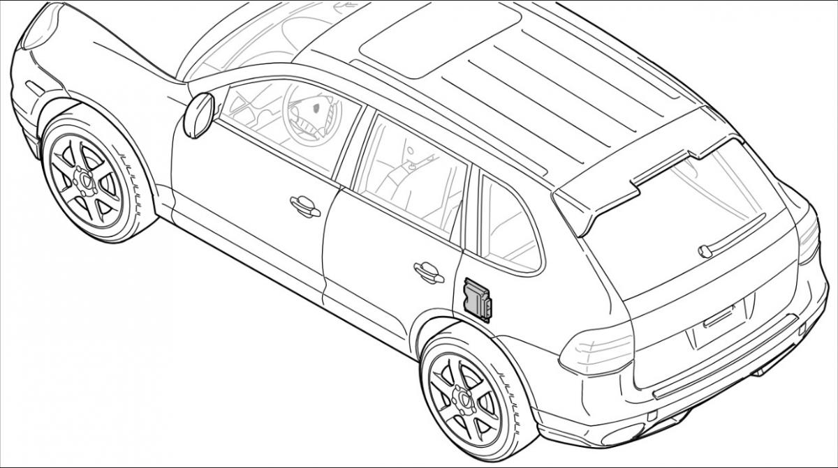

Этот блок расположен в нише багажника слева?или под пассажирским сиденьем?
20.03.2024, 10:35   #4
Верно
https://forum.cayservice.ru/showthre...781#post166781
Да
Место установки блока управления блокировки межколесного дифференциала под левой обшивкой багажного отсека

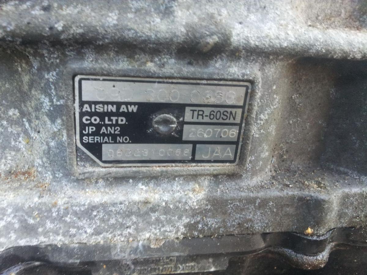

Добрый день.Владимир,можете пожалуйста подсказать передаточное число данного редуктора:OAC525018E KFJ?
18.06.2025, 22:54   #9
Добрый вечер
OAC525018E
95533202053 задний редуктор с блокировкой
I=3,27
