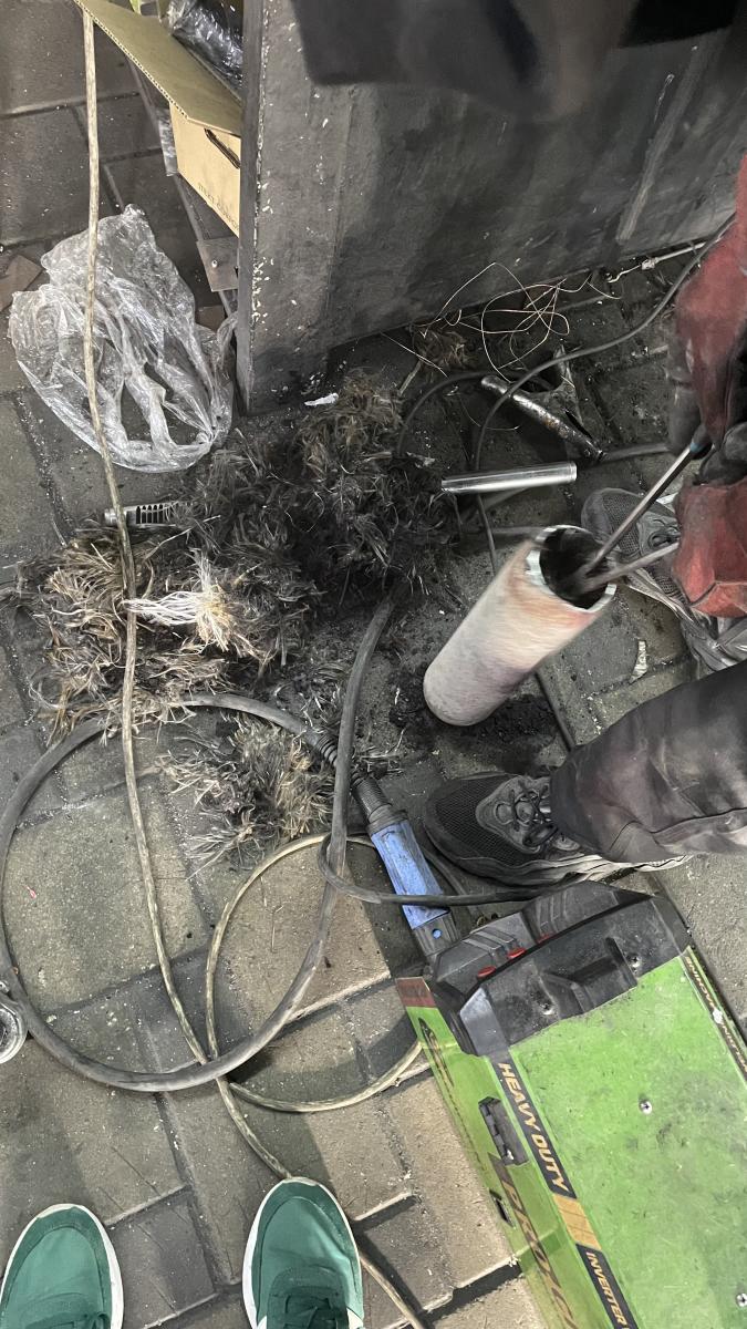

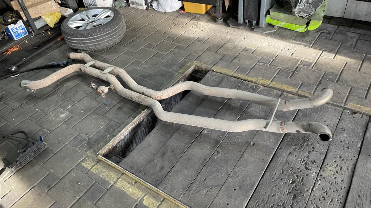

отчитываюсь. хотя думаю такая же ситуация будет мало у кого.
у меня кастом выхлоп и от времени перегородки зыдних банок выгорели и трубы забились наполнителем.
вырезали, почистили, заварили - и буст вернулся…
