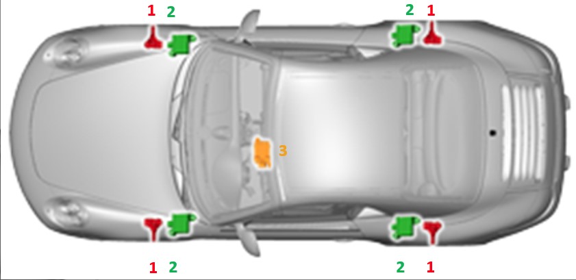

Обзор системы контроля давления в шинах
ИНФОРМАЦИЯ
Система контроля давления в шинах поколения 2.6 состоит из 4 колесных датчиков, соответствующих передатчиков запускающего сигнала и блока управления со встроенной центральной антенной. Преимущества системы
Быстрая настройка после замены колеса
Немедленное отображение давления после начала движения
Подтверждение предупреждений
Система контроля давления в шинах поколения 2.6 (изображение, в качестве примера)
1 Колесные датчики
2 Передатчик запускающего сигнала
3 Блок управления системы контроля давления в шинах с встроенной центральной антенной

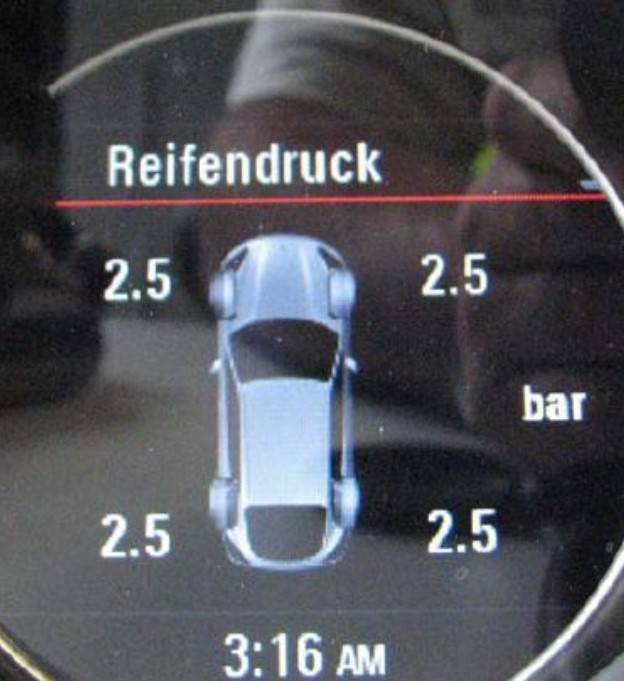

Контроль давления в шинах — процесс наполнения
Общая информация
Данные на табличке о давлении в шинах на стойке B всегда относятся к температуре 20 °C .
Поскольку водитель не знает температуру шин, но должен устанавливать правильное давление в шинах как для теплых, так и для холодных шин, блок управления RDK выводит значение давления в шинах в окошке индикации перепада / ассистента наполнения при 20 °C .
Индикация фактического давления показывает давление в шинах в зависимости от температуры.
На каждые 10 °C давление в шинах повышается или снижается на 0,1 бар . Значение давления может меняться под воздействием солнечного излучения, боковой деформации или торможения.
Индикация фактического давления не используется для корректировки давления в шинах. Это значение служит для индикации давления в шинах в зависимости от температуры при спортивном стиле вождения.

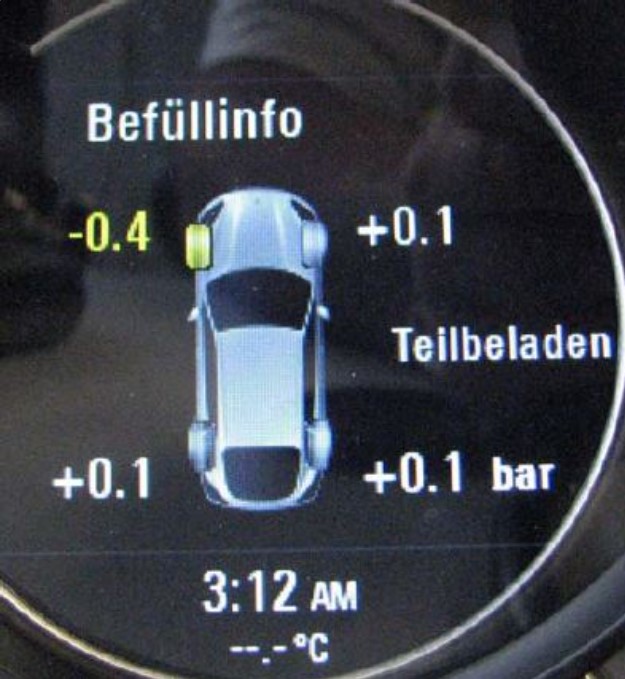

Индикация перепада давления
Индикация перепада давления «Ассистент наполнения» показывает разницу относительно номинального давления в шинах при 20 °C . Только это значение должно использоваться для корректировки давления в шинах в процессе наполнения.
Правильный процесс наполнения
Зажигание включено, автомобиль в неподвижном состоянии
Вызвать на приборной панели ассистента наполнения/индикацию перепада
В положениях колес, при которых выводится NaN бар , добавить давление в шинах до 0,0 бар
В положениях колес, при которых выводится NaN бар , уменьшить давление в шинах до 0,0 бар
