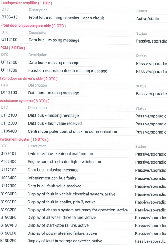

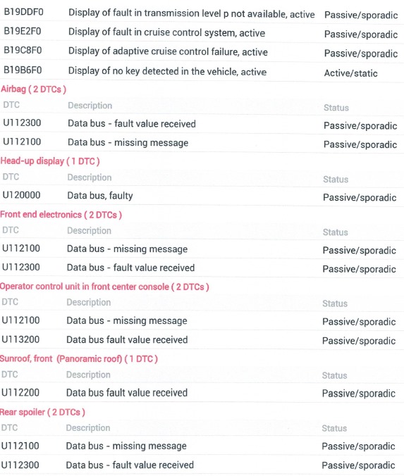

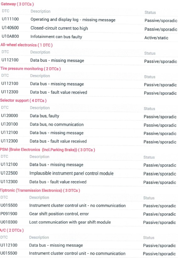

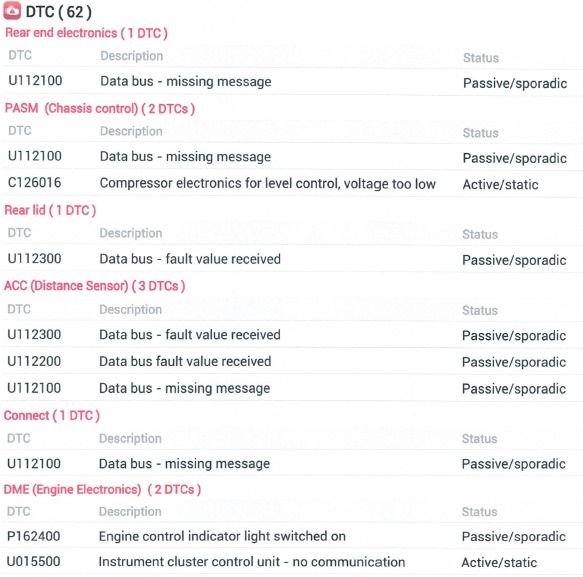

hi all,
i have a friend who own a Porsche Cayenne and having some issue.
Model: Porsche Cayenne Turbo
Vin: WP1ZZZ9YZNDA36107
the problem with the car is sometimes the instrument cluster (no display) & gear level selector (cannot engage any gear)
im asking another friend to use his Autel scanner to scan the car.
im can't figure out where should i start checking from.
below i attach the print screen below.

Нужно выполнить для начало CAM, WNT1 WNT1 Сервисную акцию - Перепрограммирование блока управления Connect и центрального компьютера (Cluster 37)

Сервисный центр Porsche обновил программное обеспечение автомобиля, но все то же самое. Они проверяют разъемы проводки на приборной панели и обнаруживают, что в розетки попала вода через тонировку лобового стекла, из-за чего автомобиль странно себя ведет. Вот что сказали моему другу в сервисном центре.
