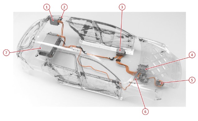

30.08.2023, 22:04   #2
Действительно для: Cayenne E-Hybrid, начиная с 2018 модельного года
Обзор высоковольтной системы
1 Электродвигатель
2 Электрический отопитель салона
3 Высоковольтная АКБ
4 Зарядная розетка
5 Высоковольтное зарядное устройство
6 Высоковольтная силовая электроника
7 Электрический компрессор кондиционера

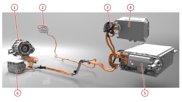

30.08.2023, 22:05   #3
Обзор высоковольтных компонентов
1 Электродвигатель
3 Зарядная розетка
4 Высоковольтное зарядное устройство
5 Высоковольтная АКБ

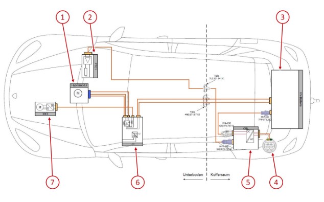

30.08.2023, 22:06   #4
1 Высоковольтное зарядное устройство
2 Зарядная розетка
3 Высоковольтная силовая электроника
4 Электродвигатель
5 Электрический компрессор кондиционера
6 Электрический отопитель салона
7 Высоковольтная АКБ
