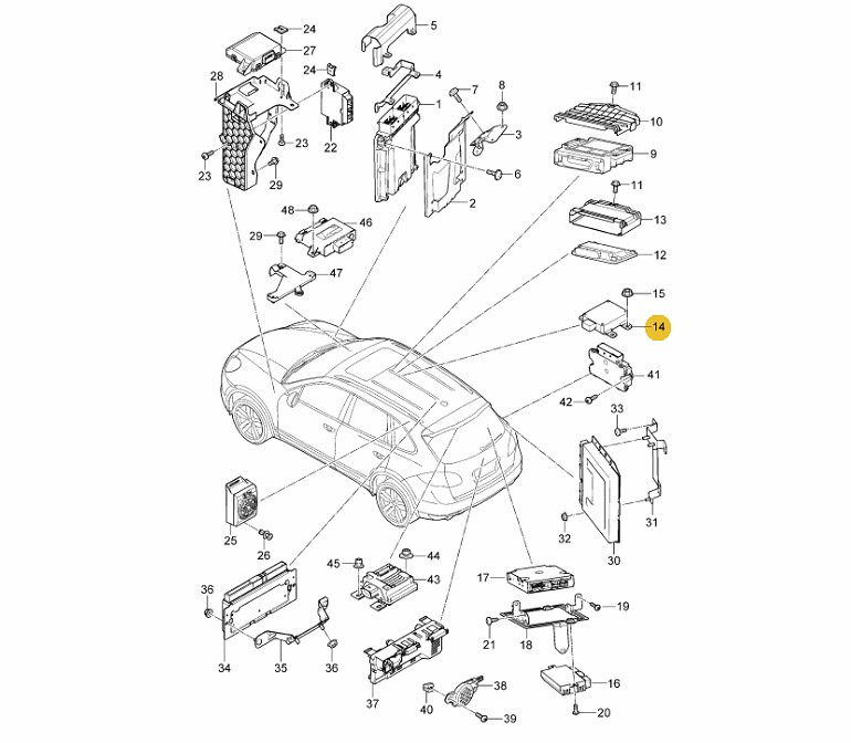

VIN?
Сообщение от romanson77 Посмотреть сообщение
Номер блока 09D927601
95861860110 блок управления масляным насосом
