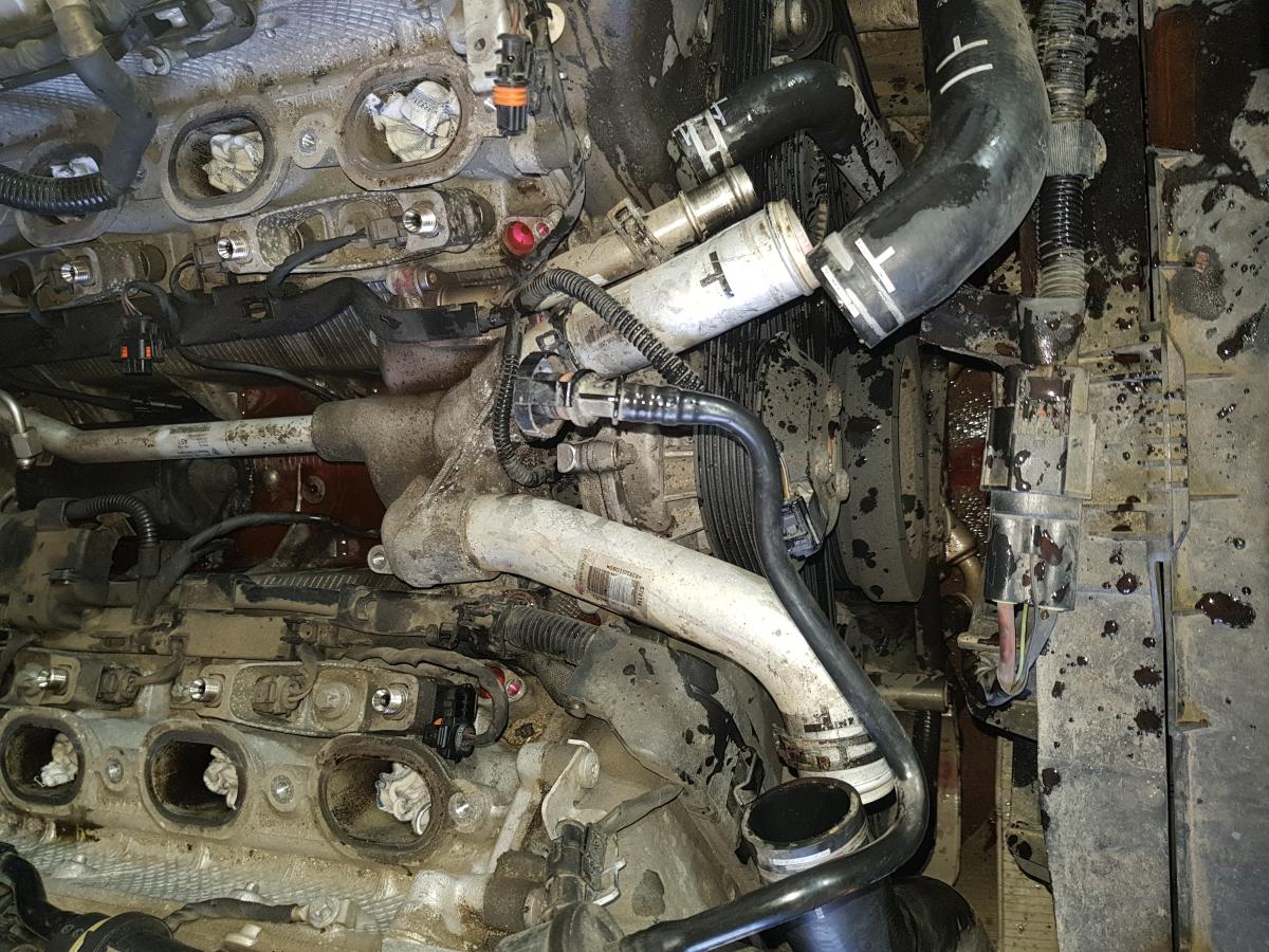

Всем доброго вечера! Вчера, вернувшись домой, заметил капли антифриза под двигателем сзади со стороны водителя, ночь юзал инет, симптомы навели на течь распределительной трубки за двигателем!
Сегодня с утра начал разбирать, и, сняв впускной коллектор и долив антифриз, увидел что течёт "Ч" образная трубка 94810602622, а с распределительной трубкой видимо кто-то уже поработал, так как там всё в герметике.
Вопрос такой, раз уж полез, хотел бы привести в порядок распределительную трубку, изготовив резьбовой штуцер, переуплотнить корпус термостата и собственно заменить "Ч" трубку!
Как добраться? С меня отчёт
вин WP0ZZZ97ZAL040226
Как добраться?
Я бы сразу и корпус термостата по аналогии заменил, сделал бы из него нового образца (на резьбовом соединении оба патрубка)
Что касается отчета, тут нет инструкции как таковой. Делаете работу интуитивно, трудно будет и не удобно, но можно все сделать.
