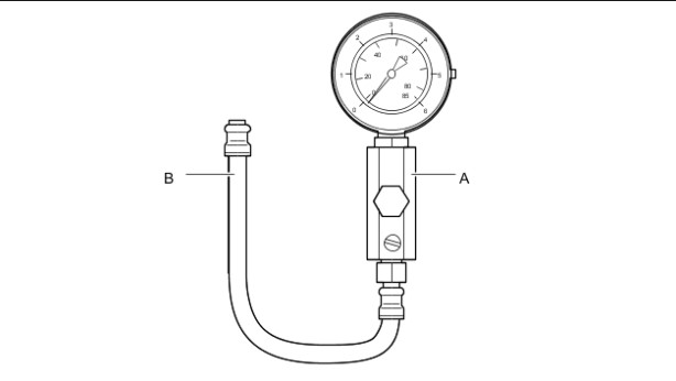

20.05.2023, 20:30   #1
-A- Прибор для проверки давления масла OP 85 WE1276 → См. Руководство по оборудованию мастерской, глава 3.1.4 Служит для измерения давления моторного масла; использовать вставку-адаптер 4 , ввернув прибор с подходящим уплотнительным кольцом вместо датчика индикации давления масла
-B- Контрольный шланг (входит в комплект) → См. Руководство по оборудованию мастерской, глава 3.1.4

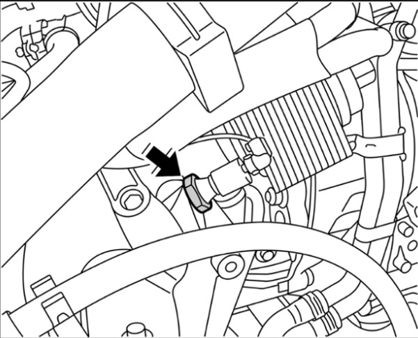

20.05.2023, 20:33   #3
1 Ослабить и вывернуть датчик индикации давления масла.

20.05.2023, 20:35   #4
2 Ввернуть и затянуть от руки вставку-адаптер 4 с подходящим уплотнительным кольцом вместо датчика индикации давления масла.
3 Подсоединить проверочный шланг к вставке-адаптеру.
4 Подсоединить прибор для проверки давления масла OP 85 к проверочному шлангу.

20.05.2023, 20:39   #6
6 Снять прибор для проверки давления масла OP 85 с проверочным шлангом.
7 Ввернуть и затянуть датчик индикации давления масла с новым уплотнительным кольцом.
