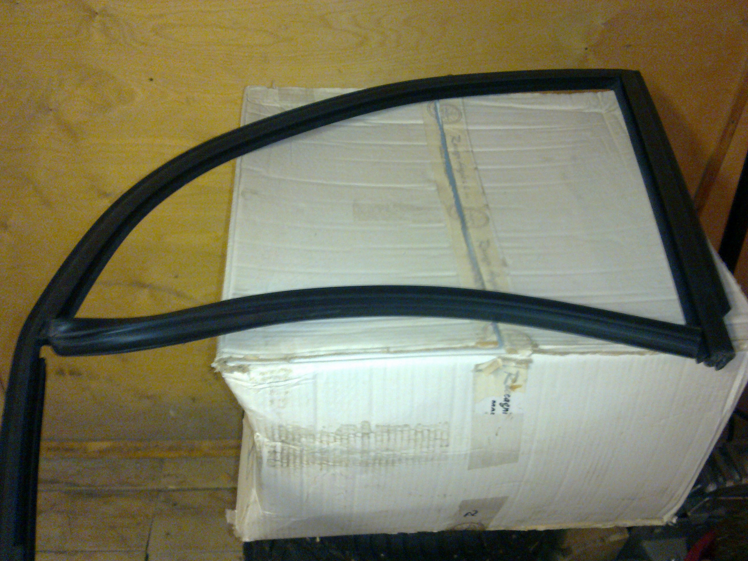

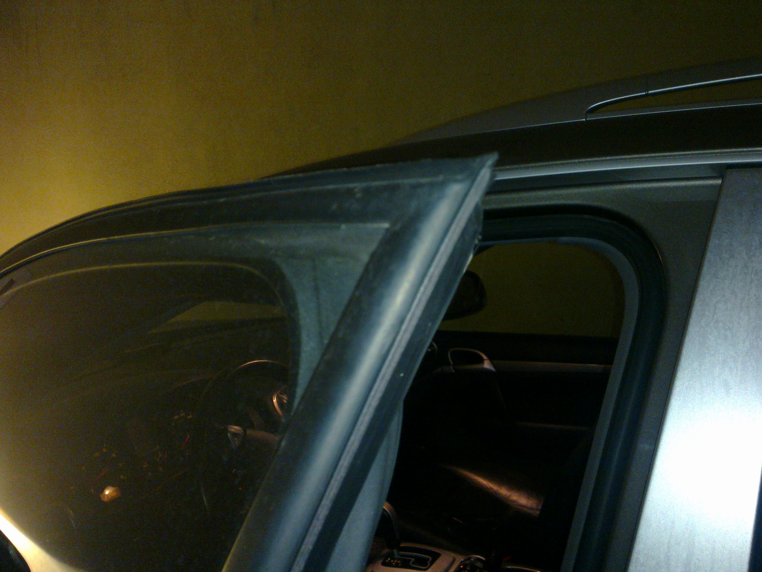

Здравствуйте Владимр. После кузовного ремонта в ПоршеЦентрМосква имею проблему с водительской дверью. Свист ветра через уплотнитель. На ремонте я не скупился оплатил все необходимые материалы как новые. Но барыги с Порш Центра поставили часть резинок старые, каюсь я не заметил. Мне жаль владельцев Порш Центра это видимо неудачники и очень бедные люди раз они посмели воровать у клиентов. Х...й на них.
К Вам обращаюсь за советом что делать? Резинку я купил. Как снять и поставить ?Дайте схему разборки двери и установки этой резинки. И еще на этой двери перестала работать система доступа. На других дверях работает. Что мне с этим делать? Спасибо.

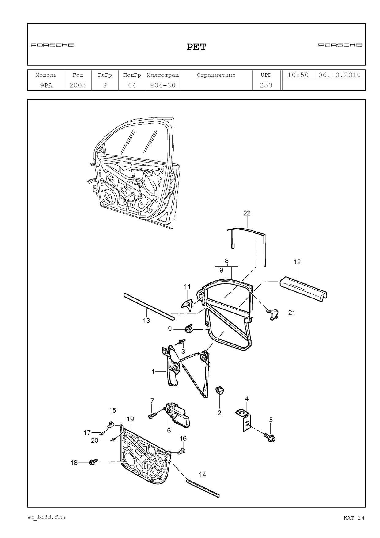

День добрый Nanuk, по бесключевому доступу проверьте подключен ли разъем, который идет с наружней ручки двери, он подключается на БУ дверью....
По поводу уплотнителя двери, который представлен у Вас на фото, отдельно от рамки двери не поставляется т.к. имеет металлический усилитель внутри и при демотаже уплотнитель повреждается...
я думаю у Вас вопрос стоит в регулировке рамки двери после полной разборки, если я Вас правильно понял

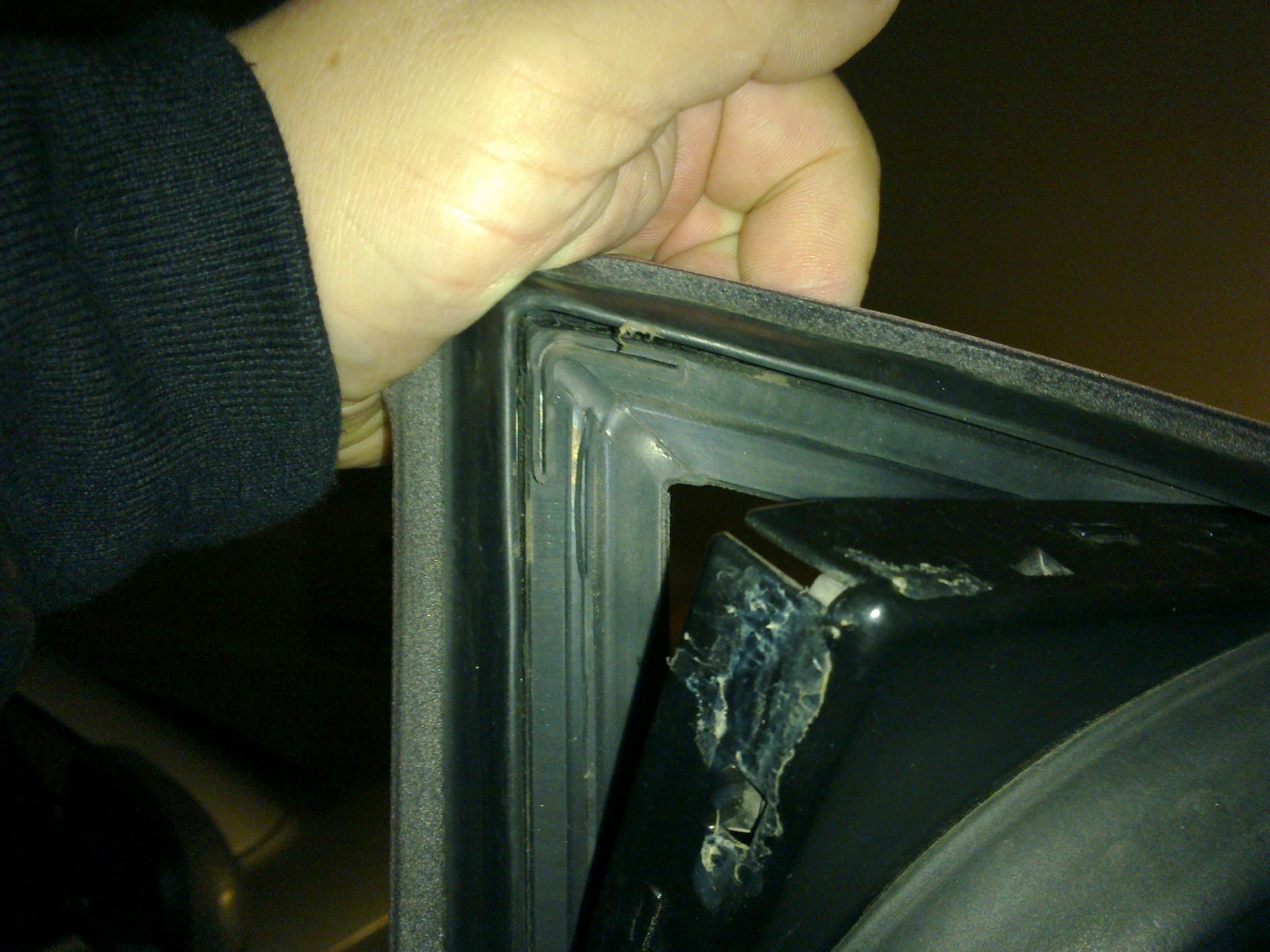

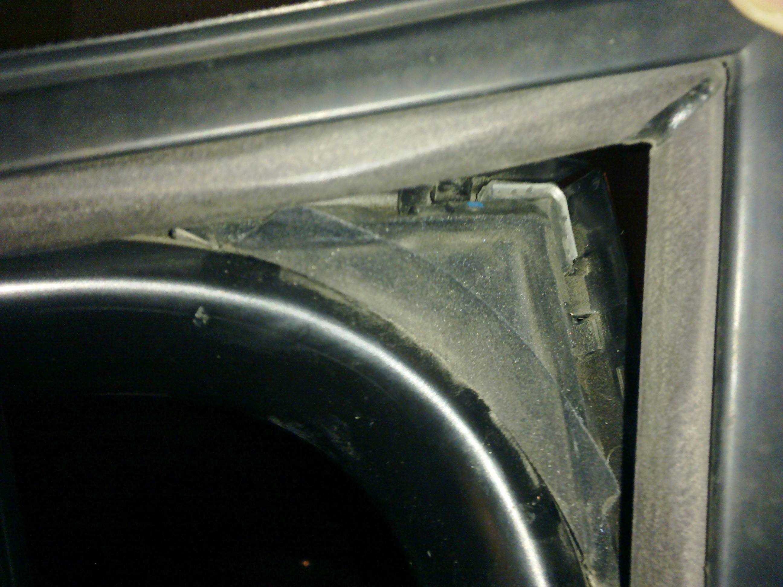

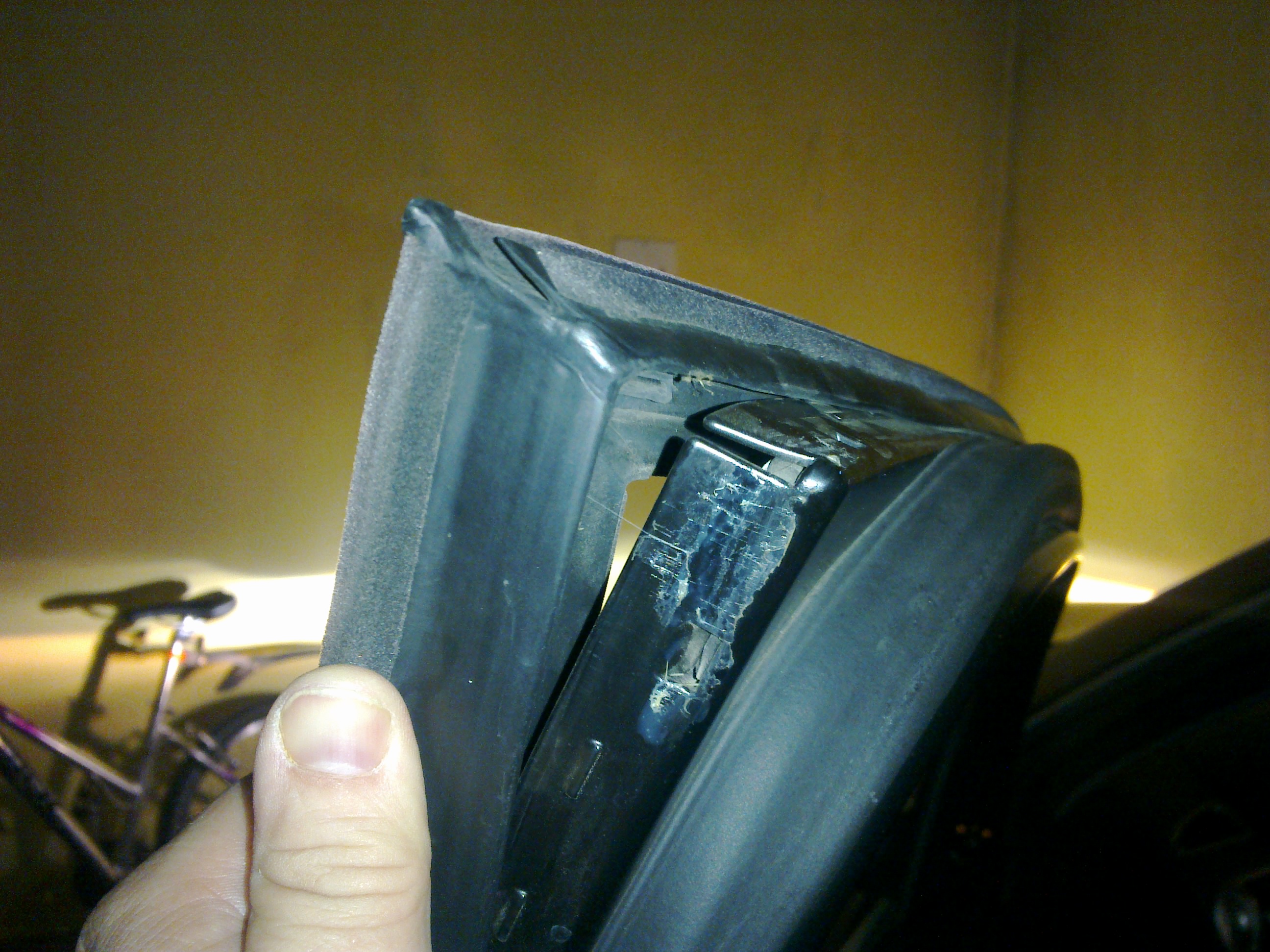

Nanuk

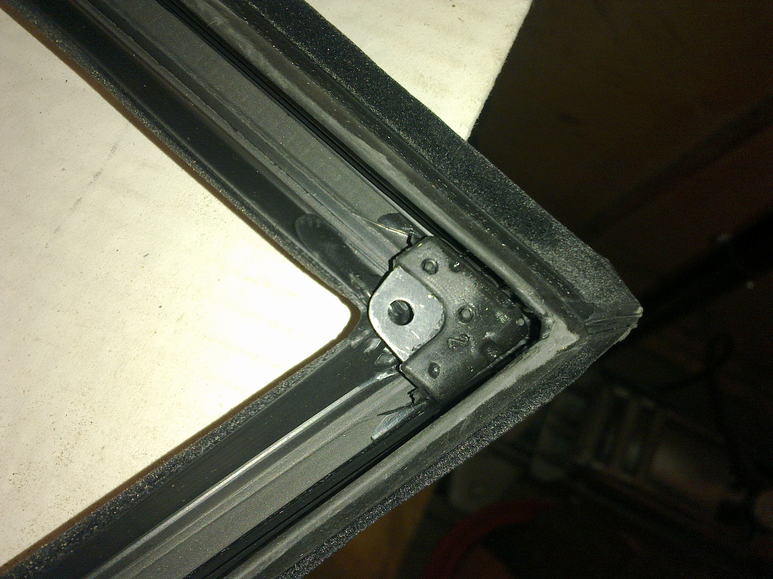

Уплотнитель купил, в углу резинки действительно есть металический уголок. А на уплотнители установленном на двери он сломан. Что делать и как?

08.10.2010, 11:55   #5
а уплотнитель оригинал? на фото похоже на внутренний (для стекла) уплотнитель...
Да, оригинал, на волгоградке брал. Молдинг для стекла наружний.
