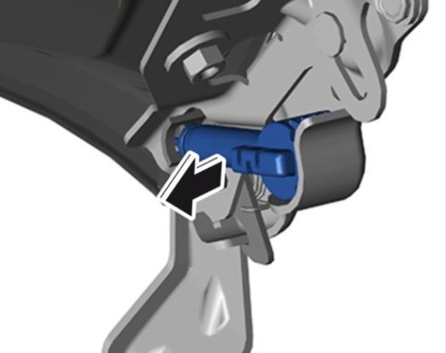

Запальный модуль шарнира крышки спереди
Название: Место установки запального модуля шарнира крышки.jpg
