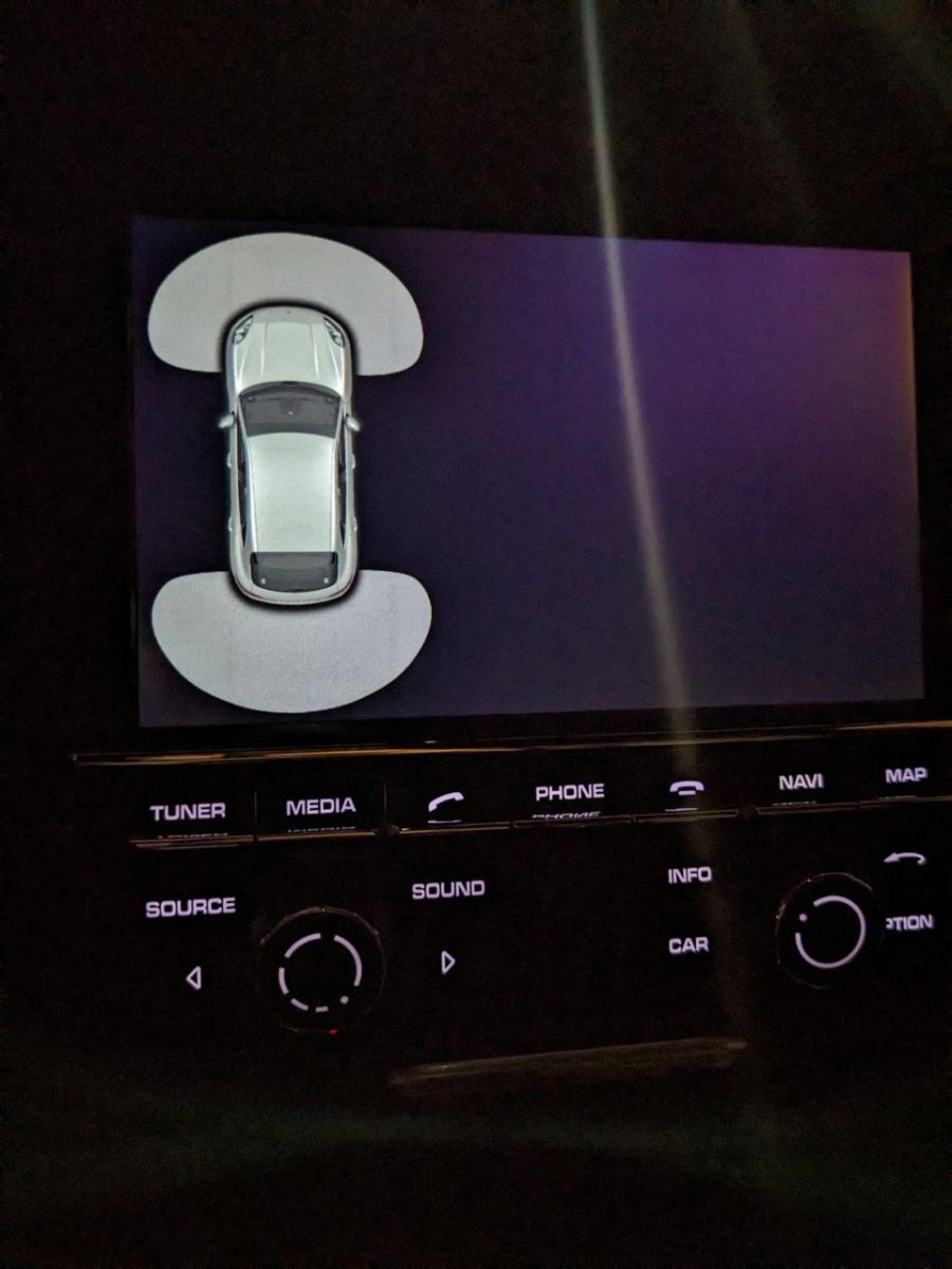

После этого, камера заднего вида выдаёт просто чёрный экран без разметки траектории. Причём она определяется автомобилем, в настройках pcm она есть, и парктроники нарисованы так, как будто камера есть и работает. Фото приложил.

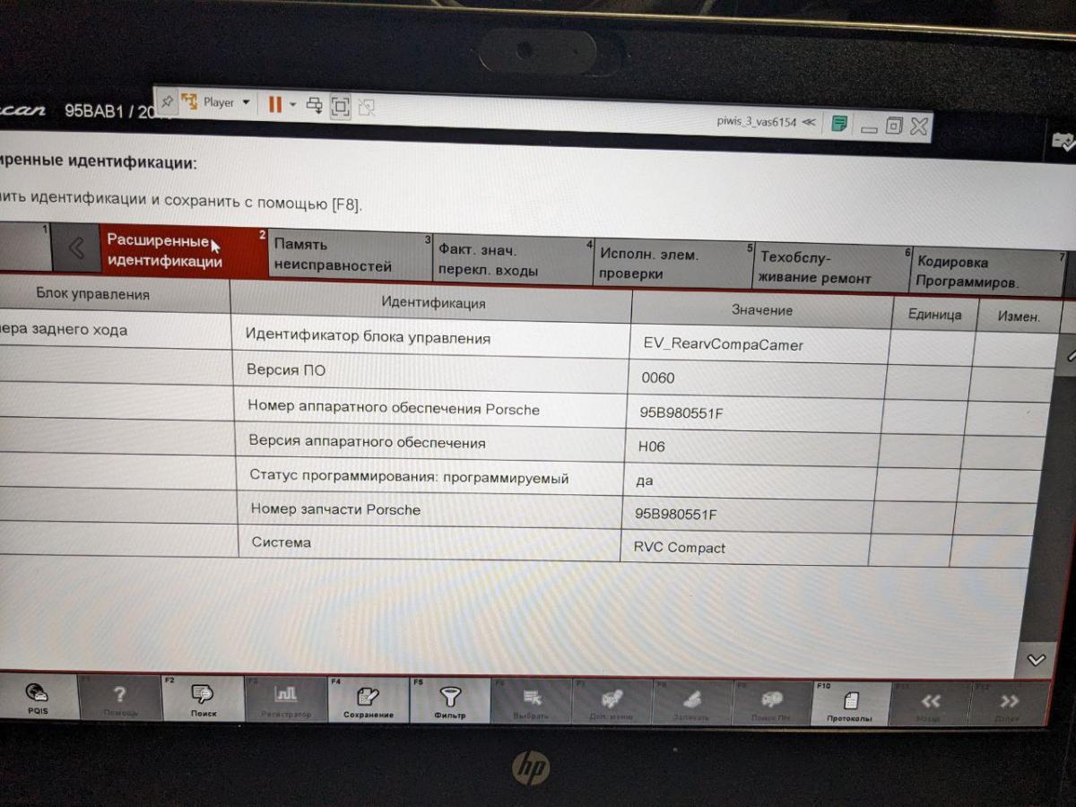

1) Пошёл в блок "камера заднего вида". Он определяется, всё прописано правильно.
Попробовал автокодировку блока "камера заднего вида". Кодировка завершается с ошибками. Для ручной кодировки и восстановления заводских кодировок та же история - кодировка завершена с ошибками. Камера после кодировок остаётся чёрным экраном.

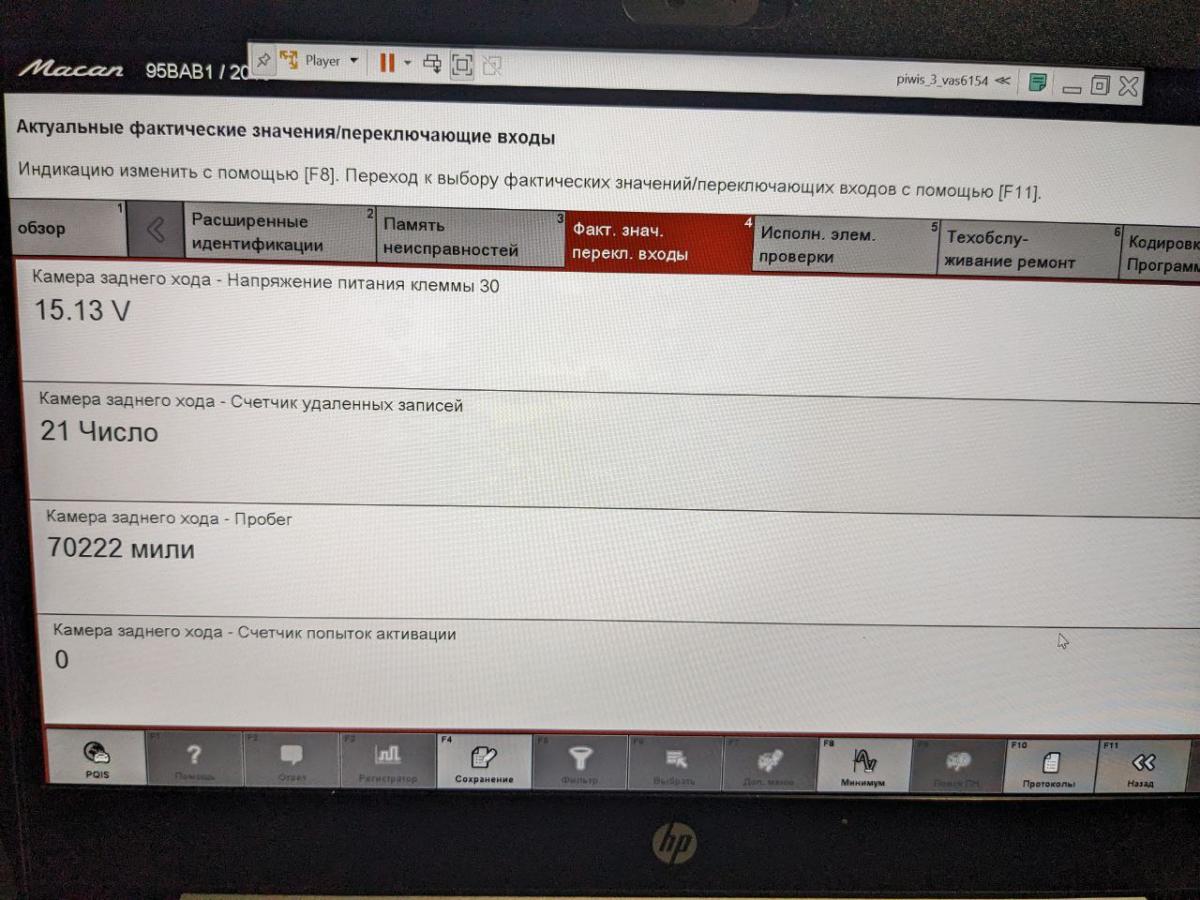

Пошёл посмотреть что там по входам блока. Вроде напряжение есть - всё ок, показание шумит.

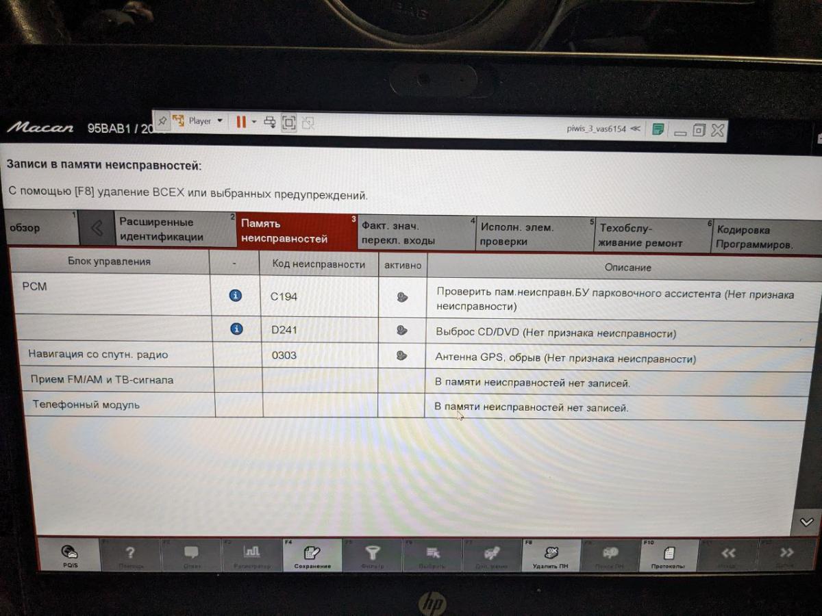

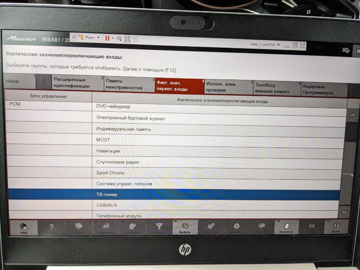

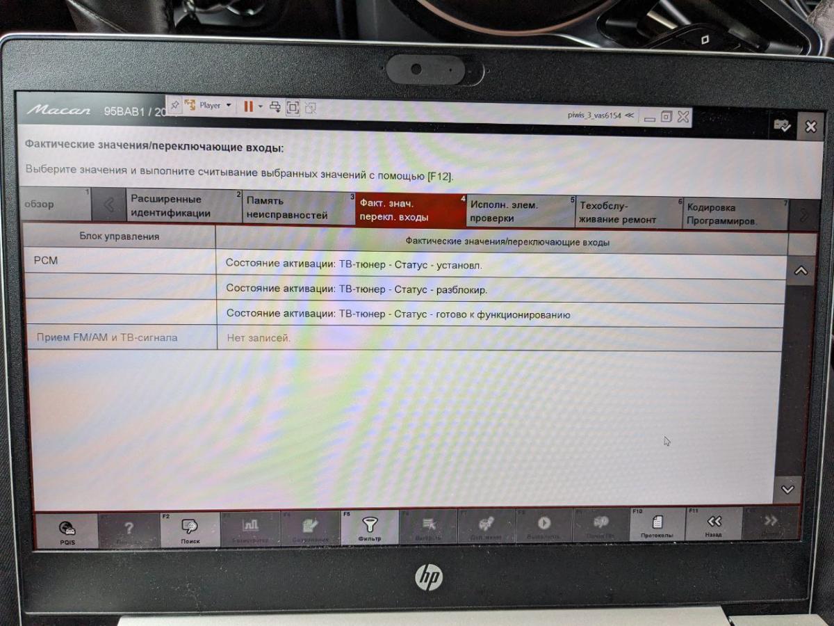

3) В блоке PCM насторожила тема, что в фактических значениях входов указано состояние активации ТВ тюнера. Со статусами установлен, разблокирован и готов к функционированию. Откуда он там мог взяться, если у меня никакого тв тюнера нет и нигде не прописано.
Попробовал автокодировку блока pcm - не помогло. Хотя завершилась успешно.

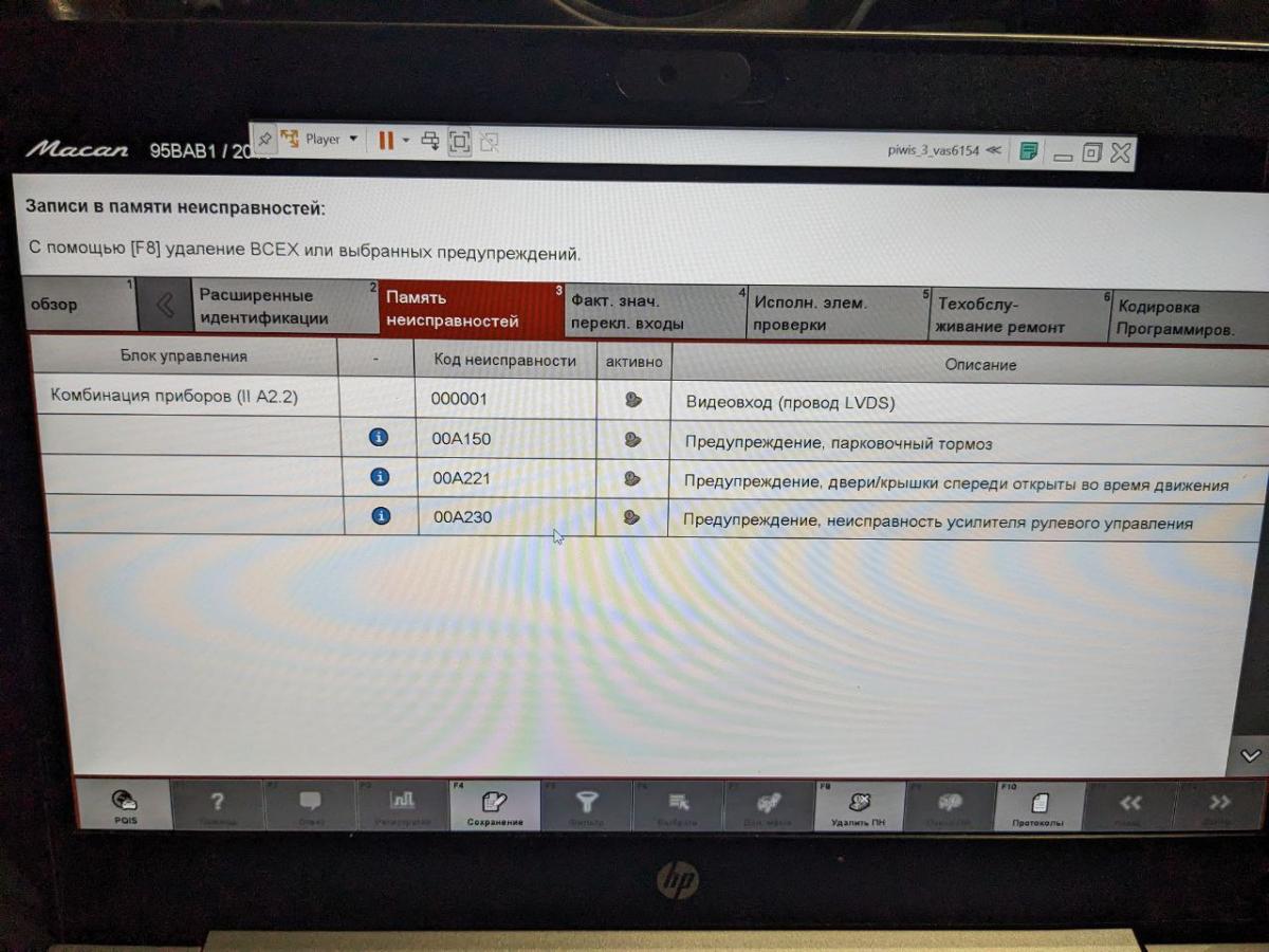

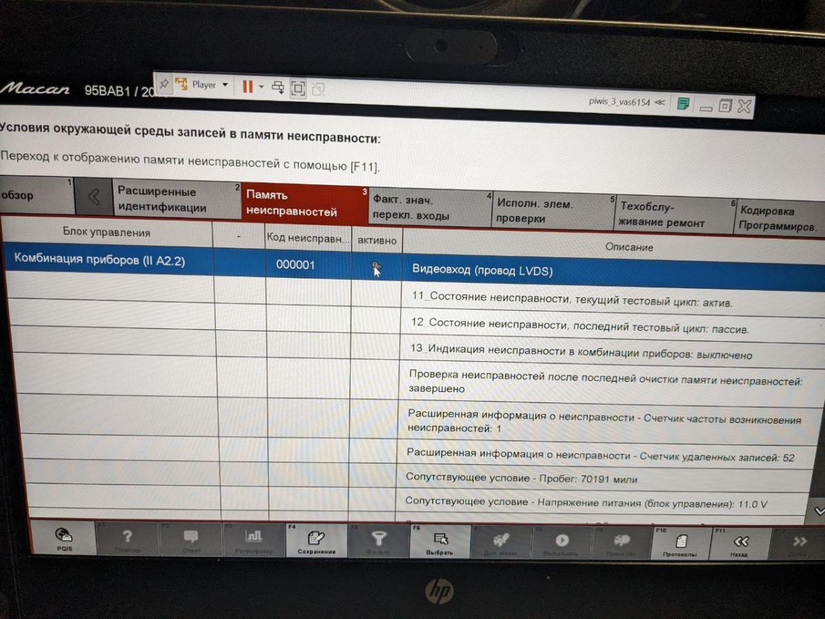

4) Посмотрел блок комбинации приборов ошибки. Есть ошибка по видеовходу (провод LVDS). Ошибки все сбросил. Ничего не помогло.

Название: тв тюнер в pcm.jpg
ID:	63470   Нажмите на изображение для увеличения
Название: тв тюнер в pcm1.jpg

Название: Камера не работает.jpg
