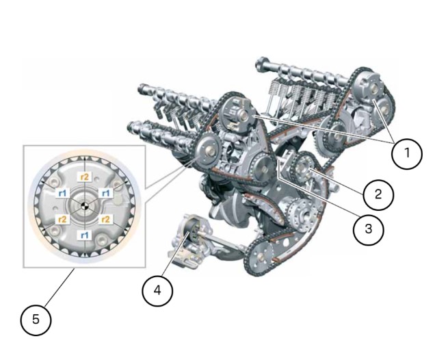

Обзор: ГРМ
1 Регулятор фаз газораспределения
2 Балансирные валы — привод
3 Балансирный вал
4 Пластинчатый масляный насос
5 Три овальная звездочка
r1>r2
Диаметр окружности выступов:
r1 — большой = 46,86
r2 — малый = 45,71
