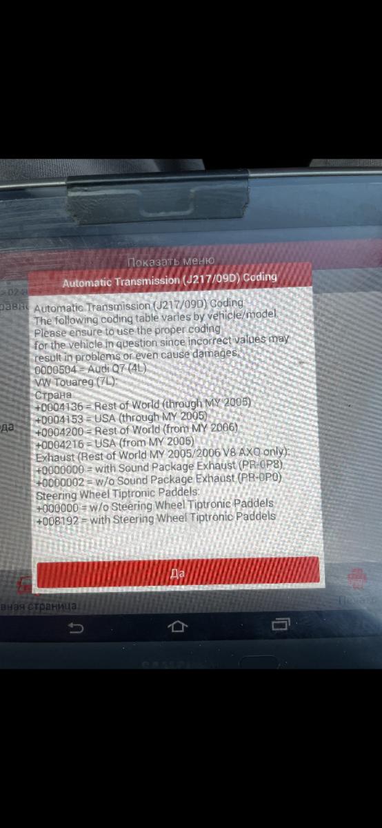

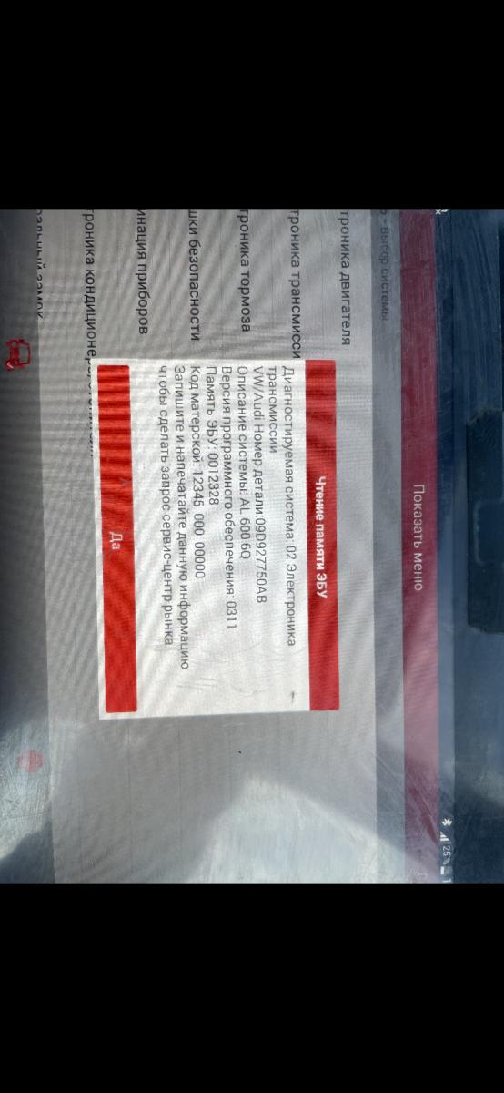

Читали акпп ( правда лаунчем ) попробую прикрепить фотки .
Заранее благодарен . Всех благ и здоровья!

31.10.2022, 22:27   #2
Сообщение от Valter John Посмотреть сообщение
Владимир , доброго времени суток .
WP1AB29P94LA60453
CAYENNE S V8 TIPTRONIC (9PAAE1)
( номер и маркировка буквенная ( типа jaa) играет ли она какую роль при выборе ?
Да
Или просто надо акпп от до реста?)
От дорестайлинга и с соответствующими буквенными обозначениями
имеет-ли это смысл и технически возможна замена акпп на рестовую ? .
Нет
01.11.2022, 17:13   #3
Nikitos097
Все правильно Владимир написал, три буквы смотри на шильде АКПП и ищи такую же.
