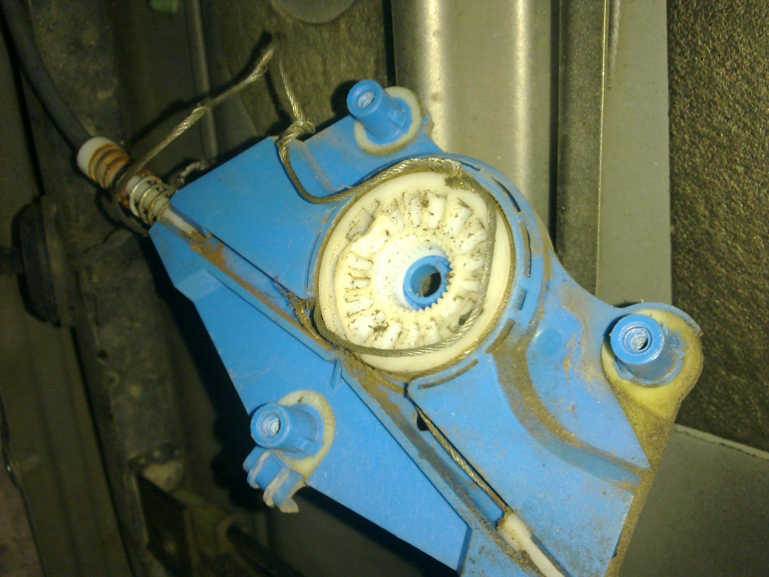

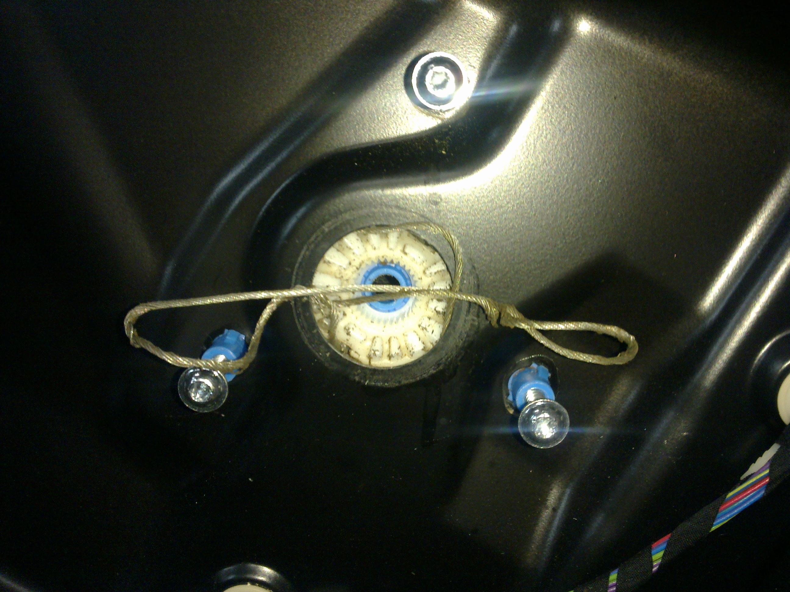

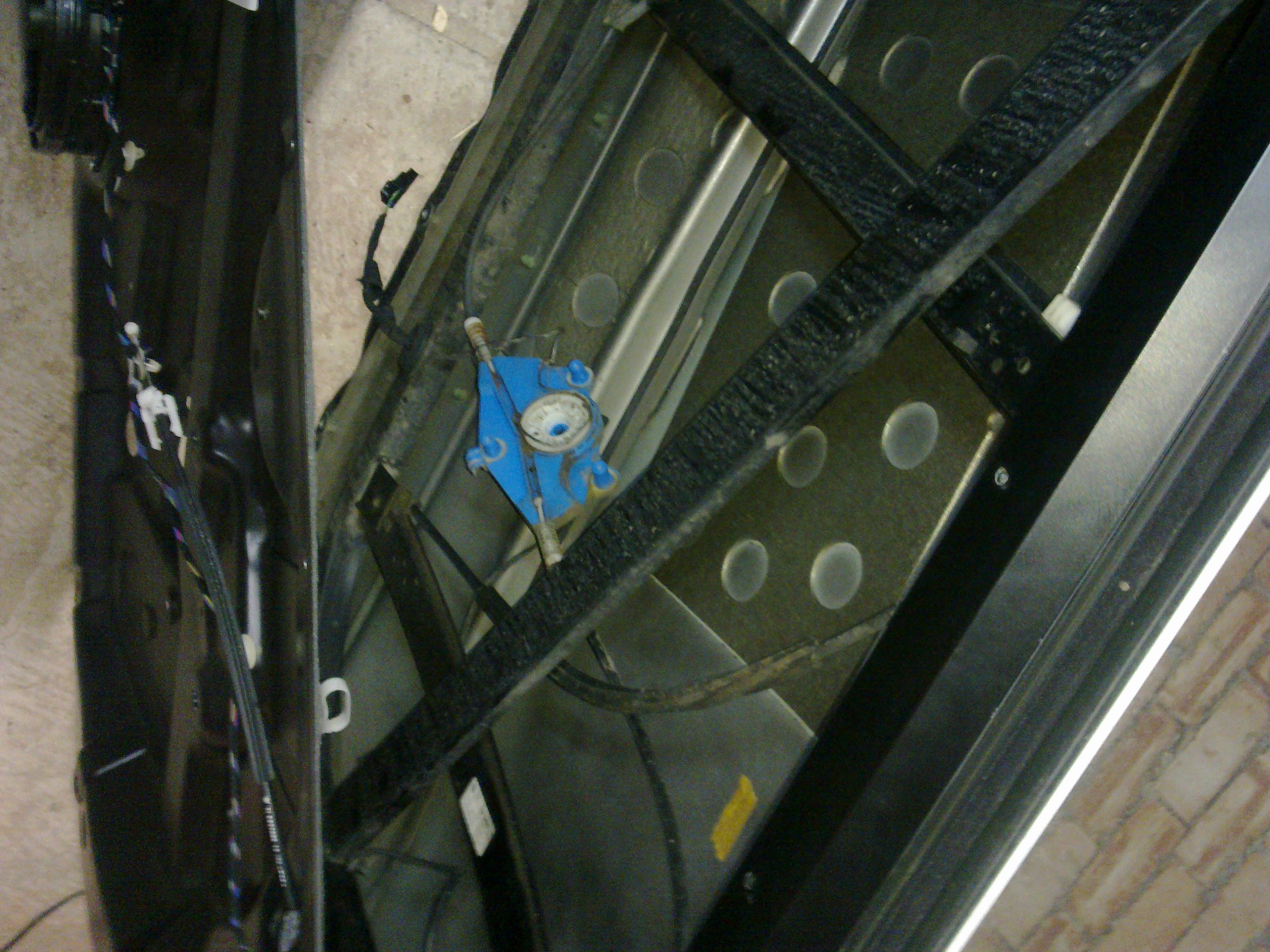

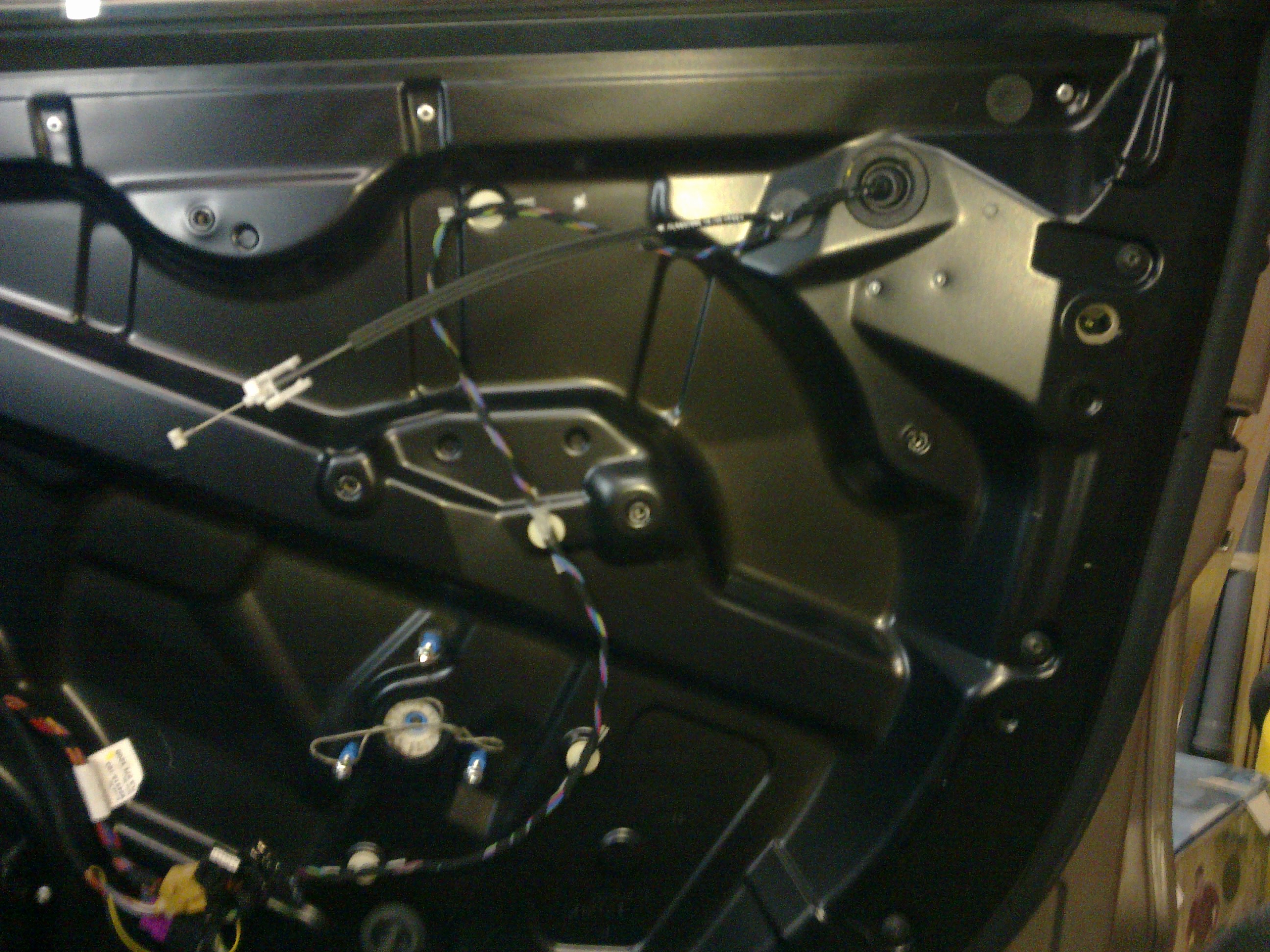

Снял обшивку правой передней двери и обнаружил сломанный механиз стекпоподьемника. Подскажите какие конкретно детали необходимо заказать для ремонта механизма и как его заметить?

22.09.2010, 00:27   #2
гро
Аватар для гро
На сколько я знаю меняется целиком в сборе.
22.09.2010, 00:47   #3
Nanuk
Сообщение от гро Посмотреть сообщение
Спасибо
22.09.2010, 11:33   #4
меняется стеклоподъемник , кроме этого, для установки Вам понадобятся стальные клепки 4 шт. (одноразовые) и клипсы обшивки двери 6 шт. (одноразовые).

28.09.2010, 11:00   #5
Nanuk
Огромное спасибо, Владимир. Внутренюю металическую панель полностью пока снимать не стал, держиться за счет какой то детали от механичекого замка на двух заклепках, что справа, вверху. Наверное их надо потом срезать, а замок помоему трогать не надо, он не мешает? Может существуют какие то тонкости?
Владимир. А будет разумным поменять механизм и на второй, передней, двери вместе с первой? Планирую сделать "шумку" и двери разбирать все равно придется. Как я понимаю механизм стеклоподъемника выходит из строя потому что тросик ржавеет, авто -2004 года. Правый механизм есть в наличии а левый на заказ 1,5 месяца.
28.09.2010, 11:37   #7
Сообщение от Nanuk Посмотреть сообщение
Верно, тросик ржавеет от времени и от отсутствии на нем смазки. При установке нового стекло подъемника обязательно обработайте трос смазкой...
Если на другой стороне визуально трос в порядке, достаточно будет его только в виде профилактике обработать смазкой, тогда в будущем его замена не понадобится....
Добавлено через 3 минуты
рамка двери демонтируется вместе с замком двери...

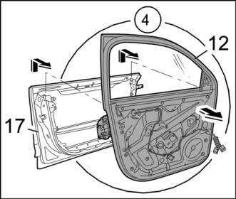

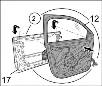

28.09.2010, 12:11   #8
Nanuk

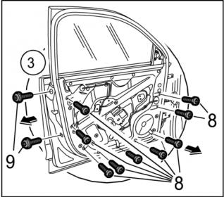

Владимир.
как собирать?
там моменты с тросиком на ручку наружнюю и с ручкой, с регулировкой двери

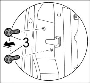

28.09.2010, 13:45   #10
......регулировка рамки двери проводится 4-мя болтами с торца двери....
