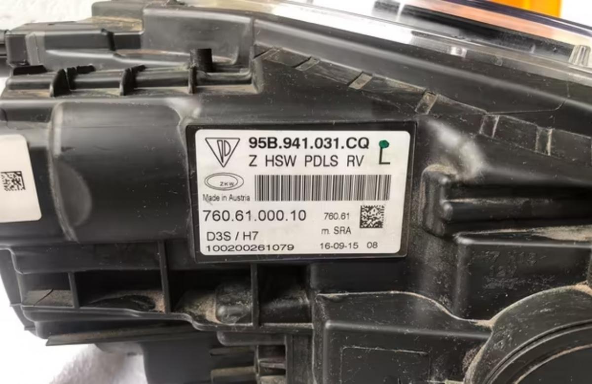

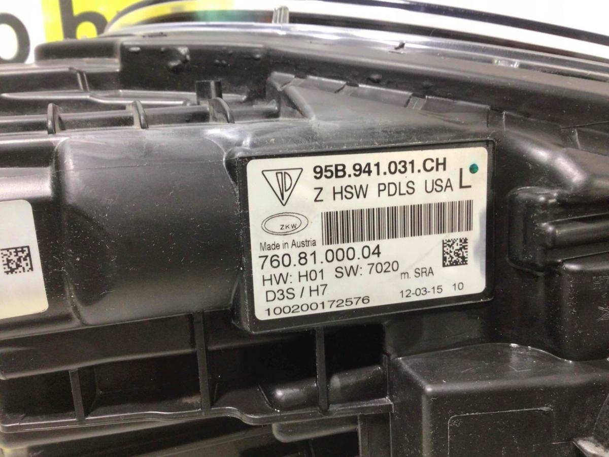

11.07.2022, 02:27   #3
machin
USA
ЕВРОПА
ID:	56904   Нажмите на изображение для увеличения

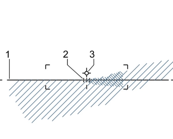

11.07.2022, 12:21   #4
Сообщение от machin Посмотреть сообщение
подскажите пожалуйста чем отличается фара на макан из США от европейской?
Распределение ближнего света немного разное
Название: Распределение ближнего света.jpg
