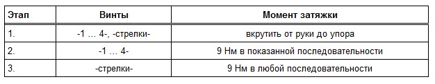

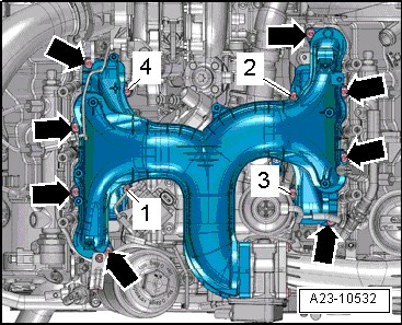

Подскажите, пожалуйста, момент и порядок затяжки винтов впускного коллектора
Момент и порядок затяжки впускного коллектора
– Винты затягивать в 3 этапа следующим образом:
ID:	53968   Нажмите на изображение для увеличения

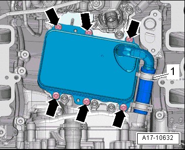

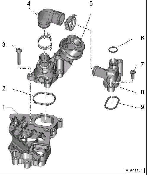

а также масляного теплообменника
Установка осуществляется в обратной последовательности, при этом необходимо учитывать следующее:
Указание
Заменить прокладку.
Для крепления всех шлангов использовать хомуты, аналогичные применяемым при серийном производстве
5 - Винт 9 Нм

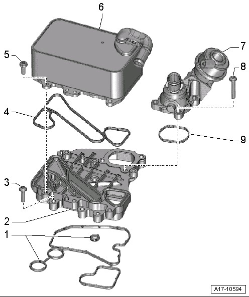

Сообщение от Технократ Посмотреть сообщение
регулятора (термостата)
Детали и узлы запорного клапана системы охлаждения
1 - Крепёжная пластина
масляного радиатора двигателя и запорного клапана системы охлаждения
2 - Уплотнитель
заменить после демонтажа
3 - Болт 9 Нм
4 - Шланг системы охлаждения
5 - Запорный клапан системы охлаждения
6 - Уплотнительное кольцо
7 - Болт 9 Нм
8 - Штуцер системы охлаждения
9 - Прокладка
