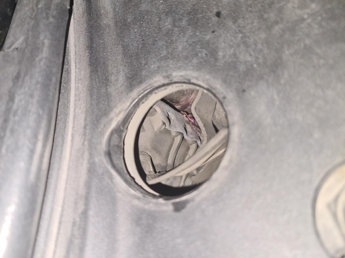

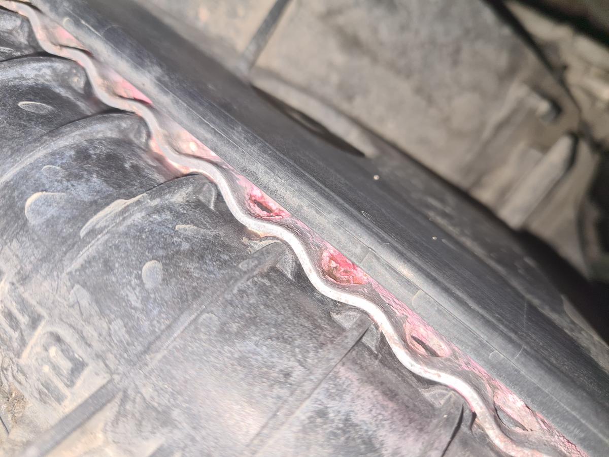

Добрый вечер. Заметил подтеки антифриза на основном радиаторе.
Интересует возможность ремонта родного радиатора, пере обжать с заменой прокладки или что-то подобное? Если замена, то есть хорошие дубли (желательно в районе 15000 рублей)?
И самое важно как его снять? Можно снять без снятия бампера и всей кассеты радиаторов с выпуском фреона и всего остального?
Если есть схема снятия-установки, буду благодарен.
Радиатор ремонту не подлежит, только замена
95510614201 радиатор
Сообщение от Hazer Посмотреть сообщение
https://forum.cayservice.ru/showthre...506#post149506
